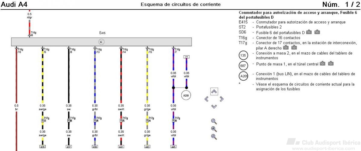

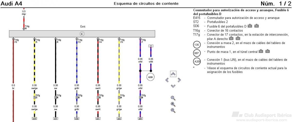

ALL70 Publicado 30 de Diciembre del 2012 Denunciar Publicado 30 de Diciembre del 2012 Hola A. Ramos, te cuento unas cuantas cosillas. Lo primero, agradecerte las fotos, pero solo se ven aquellas cuyos links acaban en .jpg, las 2 primeras y las 3 últimas no se ven. Lo 2º, pensaba que desde Dropbox se podían poner links y que igual no lo habías encontrado, pero por más que lo he intentado, no ha habido forma. Ahora mismo diría que no se puede. Y lo 3º, la única forma que conozco de que tengas los esquemas eléctricos es vía ElsaWin, que es el un programa de software. Dentro tiene una sección llamada así, y cosas de este tipo: Echale un vistazo a este hilo sobre los diferentes programas, hay un ElsaWin online, pero creo que no trae los esquemas eléctricos. http://www.audisport...-software-audi/ Saludos! Responder

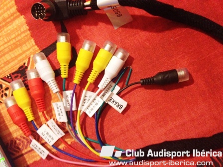

aealcail Publicado 6 de Febrero del 2013 Denunciar Publicado 6 de Febrero del 2013 quien me puede ayudar me llego mi equipo, y no me llego el manual de instalacion, seria facil si fueran puros enchufes pero en un conector tngo dos cabels verdes que dicen can-h+ y el otro can-h- en el otro conector el que tiene las salidas de video y entrtadas tengo adiconales: 6 cables 1 rosa parking 1 azul de auto ant 1 rojo de acc 1 rojo de camara+12v 1 negro que dice gnd 1 verde reverse ayuda porfa gracias Responder
ALL70 Publicado 7 de Febrero del 2013 Denunciar Publicado 7 de Febrero del 2013 Hola aealcail, ¿Estás montando un RoadRover como los nuestros? En nuestro envío no había cables con can-h y todos los conectores solo podían enchufarse en un hueco, así que no había error. No se si has pedido una versión más moderna y trae algo más adicional. El mazo de cables con coloeres que nos vino a nosotros fue este, a ver si se parece al tuyo: Saludos! Responder
aealcail Publicado 7 de Febrero del 2013 Denunciar Publicado 7 de Febrero del 2013 tiene mas el mio, desde uno sale la alimentación para la cámara positivo y negativo, pero eso no me preocupa si son los can que trae nose si sirven o no todo es plug and play pero me sobran 2 cables can, es muy raro, de todas formas me enviaron los manuales y no sale nada que hacer con ellos, los enchufes cuadran en un solo lugar pero no tengo ningun enchufe redondo, parece que no es el mismo. en la semana lo pruebo y les cuento. Responder
