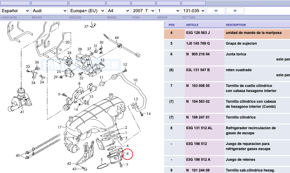

orlando15703 Publicado 24 de Mayo del 2021 Denunciar Publicado 24 de Mayo del 2021 hace 6 horas, Carlisu84 dijo: es que esta no tiene nada que ver con la EGR, funciona de dos maneras le da paso de aire al coche y tambien al apagarlo que pare suave. (como se conoce realmente esta valvula es, valvula de paro suave.) Hola Carlisu84, gracias por la info. No tendrá que ver con la EGR, pero se instala justo antes de ella...también lo puedes ver en el ETKA, al menos para mi motor BRE es así. Se muestra en el archivo adjunto. Por desgracia cometí 2 errores: 1) No hice fotos al abrir el dispositivo, pero lo lavé a conciencia, vi que las patillas de conexión del motor estaban íntegras y que las ruedas dentadas funcionaban perfectamente. Ningún diente roto a la vista en los engranajes. La accioné manualmente repetidas veces y hacía el giro completo, cerrando la mariposa y abriéndola al soltar (por defecto "ruedan" para abrirla por el circuito tensor que llevan los engranajes, tienes que hacer algo de fuerza para "cerrarla"). 2) metí mal uno de los tornillos Torx 15, y le lamí la cabeza...no creo que aunque ahora quisiese pudiese volver a desmontarla, ya que ese tornillo me da que sería muy difícil sacarlo. En Internet encontré otros coches del grupo VAG para los cuales dicen que como es una electroválvula lleva asociado un fusible. De hecho, la web de Ross-tech también lo pone: 19559/P3101/012545 - Motor for Intake Manifold Flap (V157): Open or Short to Ground Possible Symptoms Malfunction Indicator Light (MIL) ON Increased Fuel Consumption Engine shut-off delayed/rough Insufficient Acceleration above 100-120 km/h (60-70 mph) Possible Causes Fuse(s) faulty Wiring and/or Connector(s) from/to Motor for Intake Manifold Flap (V157) faulty Motor for Intake Manifold Flap (V157) faulty Possible Solutions Check Fuse(s) Check Wiring and/or Connector(s) from/to Motor for Intake Manifold Flap (V157) Check/Replace Motor for Intake Manifold Flap (V157) Special Notes The Intake Manifold Flap (V157) has a Function in the Exhaust Gas Recirculation (EGR) and in shutting off the (Diesel) Engine. Yo no sé a que fusible se refiere (por probar...). De todas formas me temo que al final me tocará cambiar toda la pieza.... Gracias de nuevo! Responder
