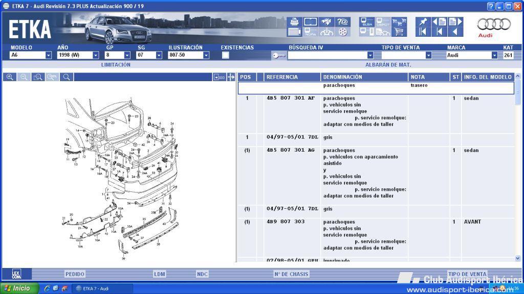

Alo Publicado 6 de Abril del 2012 Denunciar Publicado 6 de Abril del 2012 Creo que es mejor sitio el del A6 C5 pero como tampoco te dieron solución pues, yo te pongo un despiece del ETKA no se si te servirá. Responder

AudiTransporter Publicado 6 de Abril del 2012 Autor Denunciar Publicado 6 de Abril del 2012 Creo que es mejor sitio el del A6 C5 pero como tampoco te dieron solución pues, yo te pongo un despiece del ETKA no se si te servirá. Mejor que el elsawin, te paso un brico de cómo hacerlo con fotos y todo: http://www.audizine.com/forum/showthread.php/468769-How-to-remove-rear-bumper-cover-in-Audi-A6-Sedan Espero que te haya servido de ayuda. Suerte!! Un saludo, Emilio JOE TIOS GRACIAS A LOS DOS ¡¡¡ :notworthy: Abrí el hilo en el foro correspondiente, pero una de dos, o los gurus se han ido marchando a otros foros, o estaban de vacaciones ¡¡ Bueno de todas maneras con esto suficiente, gracias de verdad ¡¡ Responder
