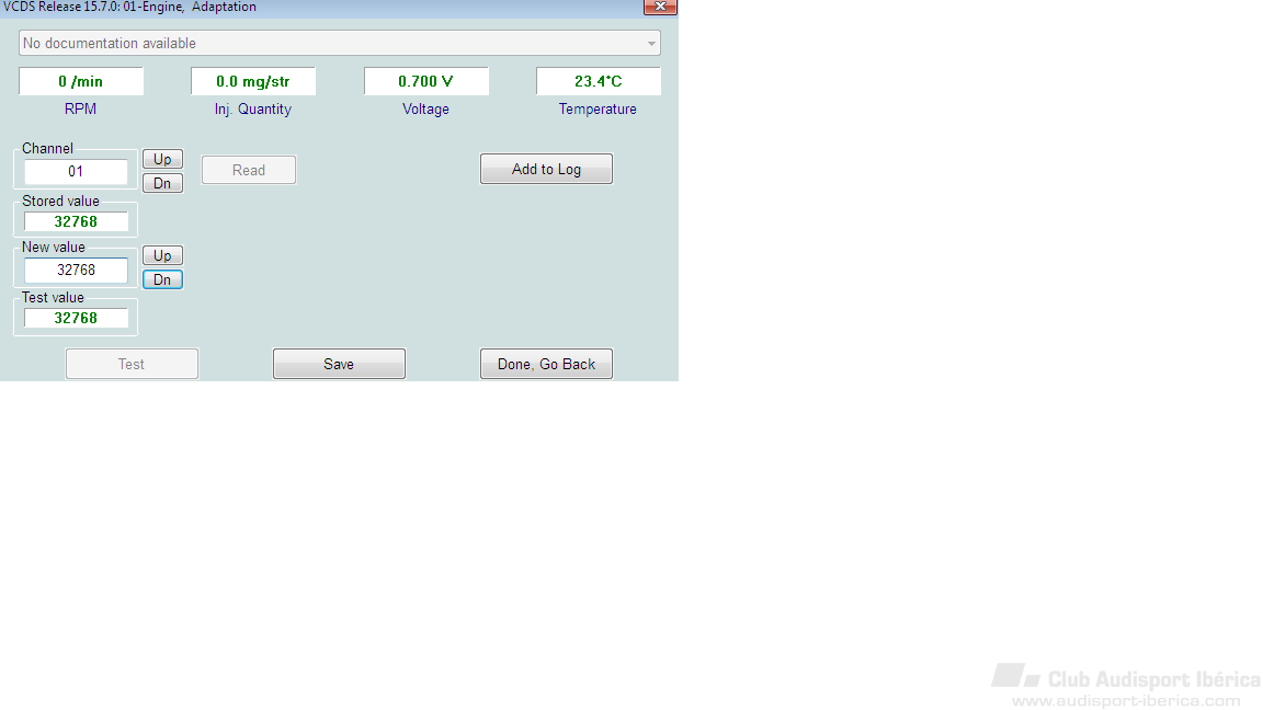

Hola Moncho2 gracias por la ayuda
. Lo he intentado en vez de security acces,por Login II y funciona....PERO siguiendo luego los pasos (engine-adaptation-channel 1)me aparece esta pantalla y en vez de valor 0 aparece valor stored value 32768...
Y en las casillas de arriba no me deja cambiar nada....parecen de solo lectura
Parece que tendré que seguir investigando
Un saludo
  • 2 semanas más tarde...
Entiendo que en mi caso si aparece en "stored value" = 32768.Todo el problema de arranque en caliente descrito en este Post para mi caso no es válido.
Estará en algún otro parámetro.Yo creo que también tiene que ser algo de software porque en frio va perfecto y bateria y escobillas del motor de arranque ya he cambiado y nada.
