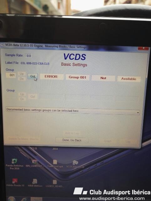

korny1976 Publicado 26 de Diciembre del 2016 Denunciar Publicado 26 de Diciembre del 2016 No me deja acceder ala gráfica en básic settings Responder
Lazpi Publicado 26 de Diciembre del 2016 Denunciar Publicado 26 de Diciembre del 2016 Quiza en los CR no exista ese ajuste Un saludo Responder
korny1976 Publicado 26 de Diciembre del 2016 Denunciar Publicado 26 de Diciembre del 2016 A no ser q sea por la versión de vagcom... Responder

Misha Publicado 17 de Febrero del 2017 Denunciar Publicado 17 de Febrero del 2017 De la ECU me sale esto, me podeis decir si por lo menos tiene algo que ver esto? Responder
