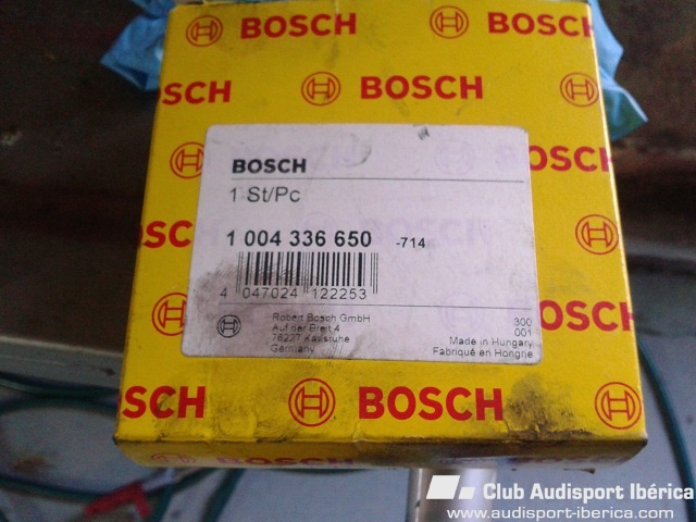

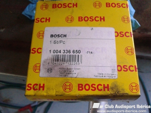

Duncan H. Publicado 9 de Octubre del 2012 Denunciar Publicado 9 de Octubre del 2012 Otra consulta amigos... estoy mirando en ETKA el motor de arranque a ver si va a ser cosa de las escobillas que están mal y tal y ponerle unas nuevas pero no encuentro en el diagrama las escobillas Sabéis que parte es ¿? Están serían las escobillas no ¿? Soporte, escobillas de carbón BOSCH : 1 004 336 653 http://www.oscaro.es/soporte-escobillas-de-carbon-audi-a3-serie-2-1-9-tdi-105cv-2181-1217-824-gt Y la captura del ETKA a ver si alguien localiza dichas escobillas... para mi que no lleva.. :blink: las escobillas son la pieza numero 2, es una placa con cuatro escobillas que van en torno al rotor del motor. Responder

elnota Publicado 10 de Octubre del 2012 Denunciar Publicado 10 de Octubre del 2012 Otra consulta amigos... estoy mirando en ETKA el motor de arranque a ver si va a ser cosa de las escobillas que están mal y tal y ponerle unas nuevas pero no encuentro en el diagrama las escobillas Sabéis que parte es ¿? Están serían las escobillas no ¿? Soporte, escobillas de carbón BOSCH : 1 004 336 653 http://www.oscaro.es/soporte-escobillas-de-carbon-audi-a3-serie-2-1-9-tdi-105cv-2181-1217-824-gt Y la captura del ETKA a ver si alguien localiza dichas escobillas... para mi que no lleva.. :blink: las escobillas son la pieza numero 2, es una placa con cuatro escobillas que van en torno al rotor del motor. 1º Tienes que localizar referencia original que tienes montado en el vehículo (no te vale ni con el número de bastidor del coche), así como la marca del motor de arranque. Quitas el cubrecarter, localiza el motor y tendrás la referencia y marca bien visible. Si es Bosch, puedes localizar las escobillas por recambios no oem, si el motor es Valeo mala suerte. En cualquier caso en el conce te venden el motor completo. Por último sólo añadir que con esto sólo solucionas que te funcione correctamente una temporada, los tiros van por otro sitio. Responder

JeRoSo Publicado 11 de Enero del 2013 Denunciar Publicado 11 de Enero del 2013 Hola, Tengo un a3 105cv BKC (arrancaba mal en caliente) aveces incluso se papaba la bateria y desconfiguraba el reloj. Solución: -Desmontar y limpiar motor de arranque -Cambio de escobillar al motor de arranque -Engrasar motor de arranque Listo Problema resuelto!!! Cerca de 20 euros cuestan! Responder
