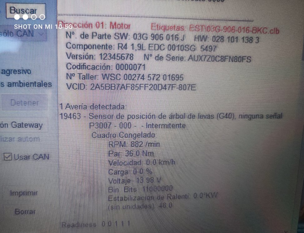

diegoea1ibn Publicado 14 de Agosto del 2021 Denunciar Publicado 14 de Agosto del 2021 Bueno pues de curado na. Me da el vag-com fallo sensor g40 en el cuadro no marca nada [ero si está ahí el fallo. Lo borro y al poner contacto sale otra vez. Responder
Lazpi Publicado 15 de Agosto del 2021 Denunciar Publicado 15 de Agosto del 2021 hace 7 horas, diegoea1ibn dijo: Bueno pues de curado na. Me da el vag-com fallo sensor g40 en el cuadro no marca nada [ero si está ahí el fallo. Lo borro y al poner contacto sale otra vez. Bueno, al menos ya sabes por donde empezar, cambiando el sensor de posicion del arbol de levas Un saludo Responder

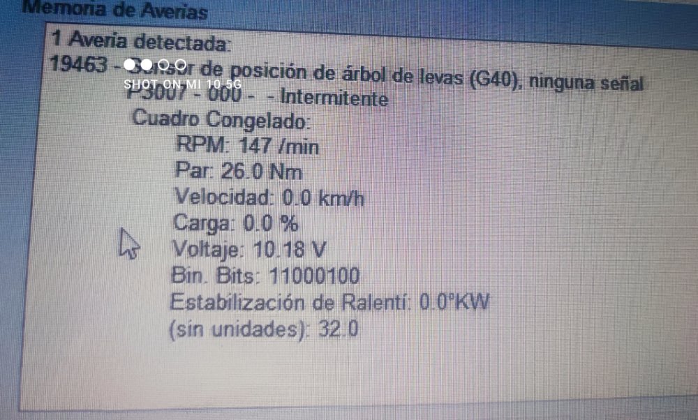

diegoea1ibn Publicado 17 de Agosto del 2021 Denunciar Publicado 17 de Agosto del 2021 Gracias lazpi por ahí empezaré. Pero no se me da a mí q no se si será el cableado qnva a la ecu. Ojalá solo sea el sensor. Tengo cita para la semana . El sensor se lo cambie yo por uno de marca FAE. Y nada seguía dando el mismo fallo así q le puse el de origen, otra vez. Puede ser q el de origen este kao , pero el otro , sería casualidad, aunque e visto por el foro q esos fallan más q una escopeta de feria. Aprovecho y subo pantallazo del vag. Iré info de cómo evoluciona el enfermo Responder
diegoea1ibn Publicado 17 de Agosto del 2021 Denunciar Publicado 17 de Agosto del 2021 Por cierto, hay algún fusible o relé, q pueda estar haciendo la puñeta. Creo q en los q van en el motor es el 10, pero e revisado polimetro en mano y estaba oki, pero digo yo hay alguno más? Haber si alguien sabe. Y en el conector de la ecu, los pines son el 24, 25 26 los de la señal y alimentación del sensor? Responder
diegoea1ibn Publicado 17 de Agosto del 2021 Denunciar Publicado 17 de Agosto del 2021 O eso o la polea del árbol de levas, llevan una placa metálica con unos resaltes con un imán o algo asi q Al pasar por el sensor dan la señal, parece ser q se var perdiendo o gastando y al pasar por el sensor este no los detecta y por eso no da señal . Algo así como el q pones en la rueda de la bici para q té cuente los km q haces. Campo magnético contra campo magnético. Vamos ver q nos encontramos, pero por lo menos como dice LAZPI, sabes por dónde ir tirando Responder
diegoea1ibn Publicado 24 de Agosto del 2021 Denunciar Publicado 24 de Agosto del 2021 Bueno , pues el diagnóstico no pinta, cambiado sensor , sigue con el mismo fallo. Comprobado la señal , el sensor no devuelve lectura alguna . Así q a desmontar polea del árbol de levas a ver si el cubo está roto o solo ésta sucio. Veremos ya iré info. Se de un caso q la una polea defectuosa tuvo en jaque al taller. No suelen dar la lata pero alguna si q se ponen tontitas Responder
diegoea1ibn Publicado 26 de Agosto del 2021 Denunciar Publicado 26 de Agosto del 2021 Arreglado . Instalación rota. Funcionando ok Responder
