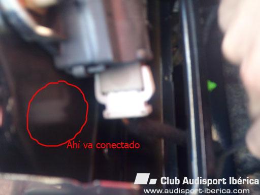

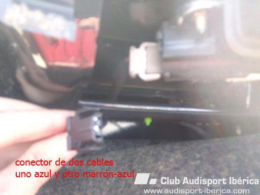

Berlinés Publicado 7 de Abril del 2012 Denunciar Publicado 7 de Abril del 2012 Abro y no encuentro por ningún lado el conector de las luces de matrícula, lo único que he encontrado es lo que os enseño en las fotos, un conector que de hecho lo quito y no pasa nada, es decir, siguen luciendo las luces de matrícula y la apertura del maletero también rula, los pilotos traseros también Responder
Serjio Publicado 7 de Abril del 2012 Denunciar Publicado 7 de Abril del 2012 Has quitado el tornillo del plafón de la luz de matricula. En los b6, quitas ese tornillo y sale entero. Responder
Berlinés Publicado 7 de Abril del 2012 Autor Denunciar Publicado 7 de Abril del 2012 Compañero a qué tornillo te refieres, si quito el tornillo sale el plafón claro, pero no sé qué tiene que ver con lo de buscar el conector para ponerle la resistencia. Dentro del plafón ya puse resistencias, pero se terminan achicharrando y dan fallo. Responder
Serjio Publicado 7 de Abril del 2012 Denunciar Publicado 7 de Abril del 2012 Cierto, fallo mío. Pero no lleva conector, son cables sin mas que salen del plafón. En un post que abrió sergi_ser no hace mucho se lo explicaron detalladamente que cables coger, incluso creo recordar que se hizo un post explicativo para poner las resistencias. Pero no iba ningún conector. Un saludo Responder
Berlinés Publicado 7 de Abril del 2012 Autor Denunciar Publicado 7 de Abril del 2012 Yo he visto el brico del compañero Almeria, pero, no veo dónde queda el conector. Responder

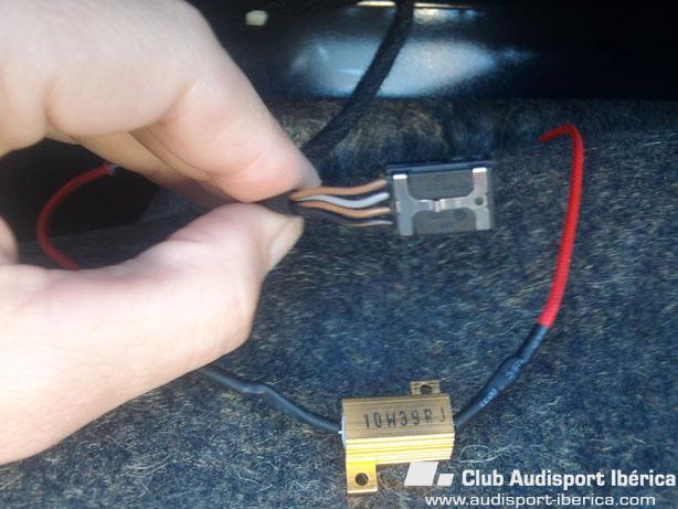

Berlinés Publicado 7 de Abril del 2012 Autor Denunciar Publicado 7 de Abril del 2012 (editado) Parece ser que tengo el conector, pero he hecho pruebas metiendo el cable pelado haciendo combinaciones y me sigue dando fallo el FIS. igual no han hecho contacto. El conector es este y tiene 4 cables: marrón/gris/marrón/marrón-negro, a veces haciendo pruebas hago accionar el motor de cierre del maletero. ¿a qué cables va la resitencia? en la foto sale la resistencia que me vendió el compañero Xavi10. Gracias!! Editado 7 de Abril del 2012 por Berlinés Responder
Berlinés Publicado 7 de Abril del 2012 Autor Denunciar Publicado 7 de Abril del 2012 (editado) Yo mismo después de mucho leer saco la conclusión de que hay que le resistencia va al marrón y al gris de arriba de la foto, pero parece ser que la resistencia de 10W39Ohm NO es válida para las berlinas, no tiene sentido que varie de avant a berlina , pero... Esta puede ser la solución?? http://www.ebay.es/itm/Gold-Tone-Aluminum-Casing-Resistor-100W-Power-33-Ohm-5-/320881642047?pt=LH_DefaultDomain_0&hash=item4ab6094a3f#ht_1763wt_1187 Editado 7 de Abril del 2012 por Berlinés Responder
rotty Publicado 8 de Abril del 2012 Denunciar Publicado 8 de Abril del 2012 Yo mismo después de mucho leer saco la conclusión de que hay que le resistencia va al marrón y al gris de arriba de la foto, pero parece ser que la resistencia de 10W39Ohm NO es válida para las berlinas, no tiene sentido que varie de avant a berlina , pero... Esta puede ser la solución?? http://www.ebay.es/itm/Gold-Tone-Aluminum-Casing-Resistor-100W-Power-33-Ohm-5-/320881642047?pt=LH_DefaultDomain_0&hash=item4ab6094a3f#ht_1763wt_1187 Yo creo que va a ser que si Yo compre dos resistencias de 50W y 33 ohm, y con una solo me seguia el fallo :ranting2: Las pusimos en paralelo y adis fallo. Al poner las dos resistencias en paralelo se hace una como la que comentas (eso creo) Responder
Berlinés Publicado 8 de Abril del 2012 Autor Denunciar Publicado 8 de Abril del 2012 (editado) Gracias rotty, a ver si alguien me lo confirma y me la compro. Que no veas el pastón que llevo ya gastado en los p--- leds de matrículas: dos juegos de leds, uno con canbus, una resistencia, dos plafones leds canbus... y nada de nada! Editado 8 de Abril del 2012 por Berlinés Responder
Serjio Publicado 8 de Abril del 2012 Denunciar Publicado 8 de Abril del 2012 Rotty pero el tuyo es un avant, no se sabe por que pero no es igual en los avant que en los berlina. Hablo de lo que he leido por aqui y de las conclusiones que se han llegado. Leds 1 Leds 2 A ver si alguno de estos post te guian un poco. Un saludo y suerte Responder
Gober4 Publicado 8 de Abril del 2012 Denunciar Publicado 8 de Abril del 2012 Gracias rotty, a ver si alguien me lo confirma y me la compro. Que no veas el pastón que llevo ya gastado en los p--- leds de matrículas: dos juegos de leds, uno con canbus, una resistencia, dos plafones leds canbus... y nada de nada! Berlinés!!!! te los corto, yo te los corto!!!! jajajaja Pues no he dado guerra con las dichosas resistencias jajajaja, a ver no te puedo confirmar con las de 50W y 33Ohm en serie pero te confirmo que BlueRS, WAJE y yo llevamos una de 100W y 33Ohm y perfecto, asi que no tengas problemas ni dudas ni nada jajajaja, te contesto también a que cables cortar o eso ya lo has pillado?!?! Un saludo compi Responder
rotty Publicado 8 de Abril del 2012 Denunciar Publicado 8 de Abril del 2012 (editado) Gracias rotty, a ver si alguien me lo confirma y me la compro. Que no veas el pastón que llevo ya gastado en los p--- leds de matrículas: dos juegos de leds, uno con canbus, una resistencia, dos plafones leds canbus... y nada de nada! Berlinés!!!! te los corto, yo te los corto!!!! jajajaja Pues no he dado guerra con las dichosas resistencias jajajaja, a ver no te puedo confirmar con las de 50W y 33Ohm en serie pero te confirmo que BlueRS, WAJE y yo llevamos una de 100W y 33Ohm y perfecto, asi que no tengas problemas ni dudas ni nada jajajaja, te contesto también a que cables cortar o eso ya lo has pillado?!?! Un saludo compi En serie no, fue en paralelo Yo creo que con la de 100w y 33ohm tiene que ir bien Editado 8 de Abril del 2012 por rotty Responder
Berlinés Publicado 8 de Abril del 2012 Autor Denunciar Publicado 8 de Abril del 2012 (editado) Gober4 tío, es que vaya telita con los leds ehh?? Los cable que hay que cortar creo que son los dos de arriba de la foto, es decir, el marrón y el gris. Nada, me pillo la del enlace de ebay este http://www.ebay.es/itm/Gold-Tone-Aluminum-Casing-Resistor-100W-Power-33-Ohm-5-/320881642047?pt=LH_DefaultDomain_0&hash=item4ab6094a3f#ht_1763wt_1187 y cuando me lleguen... como a final de mes con suerte jajaja te pregunto si tengo dudas. Gracias a todos!! Editado 8 de Abril del 2012 por Berlinés Responder
Gober4 Publicado 8 de Abril del 2012 Denunciar Publicado 8 de Abril del 2012 En serie no, fue en paralelo Yo creo que con la de 100w y 33ohm tiene que ir bien claro rotty!! En Paralelo sacas los 100w con las de 50w en serie no, de ahí que no sepa si en serie daba fallo, yo llevando la de 100w no da error, ni a enrique, ni a emilio, asi que Berlinés ..... DESEANDO QUE CONTESTES CON EL BRICO jejejeje Responder

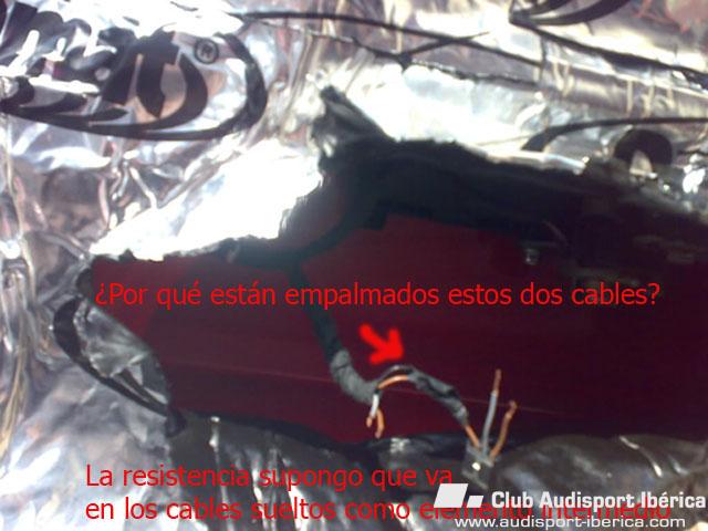

Berlinés Publicado 8 de Abril del 2012 Autor Denunciar Publicado 8 de Abril del 2012 (editado) De todas formas tengo una duda a propósito de una foto creo que del brico de BlueRS Edito: no se ve en la imagen, pero pone "elemento intermedio" Editado 8 de Abril del 2012 por Berlinés Responder
