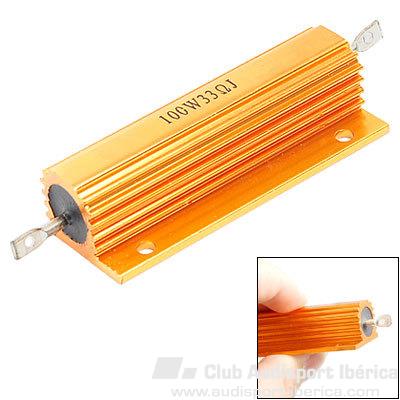

Berlinés Publicado 8 de Abril del 2012 Autor Denunciar Publicado 8 de Abril del 2012 (editado) Pues sí tío, le pongo los leds y la resistencia que me vendiste, pero no hay nada qué hacer, dan fallo, ya he pedido una de 100W33Ohm y no queda otra que esperar a que llegue y al lío. Con las canbus no he probado, porque también me daban fallo. Es la hostia que varíe de la "furgona" a la berlina. Ya paso, espero que llegue la resistencia y ya os contaré. Saludos!! Editado 8 de Abril del 2012 por Berlinés Responder

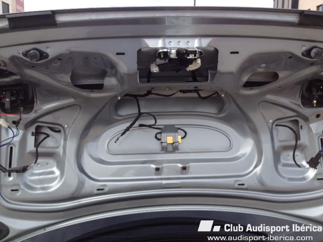

BlueRS Publicado 8 de Abril del 2012 Denunciar Publicado 8 de Abril del 2012 De todas formas tengo una duda a propósito de una foto creo que del brico de BlueRS Edito: no se ve en la imagen, pero pone "elemento intermedio" no, no, la foto no es mia, es de ALMERIA creo y tal como has deducido el "elemento intermedio" es la resistencia q va tal como has dicho tu: "Los cables que hay que cortar creo que son los dos de arriba de la foto, es decir, el marrón y el gris." en medio del marron pones un empalme a un lado de la resistencia y en medio del gris emplamas el otro lado de la resistencia saludos Responder
Berlinés Publicado 26 de Abril del 2012 Autor Denunciar Publicado 26 de Abril del 2012 Bueno tíos, pues ya tengo puesta la resitencia de 100W, el caso es que me da fallo cuando está sin arrancar, una vez que arranco el coche, no dan fallo. Os pasa igual?? Por otro lado, me gustaría saber a qué da corriente el conector ese al que le hemos puesto la resistencia.. ¿solo a las luces de matrícula? Gracias! Responder
Gober4 Publicado 28 de Abril del 2012 Denunciar Publicado 28 de Abril del 2012 Bueno tíos, pues ya tengo puesta la resitencia de 100W, el caso es que me da fallo cuando está sin arrancar, una vez que arranco el coche, no dan fallo. Os pasa igual?? Por otro lado, me gustaría saber a qué da corriente el conector ese al que le hemos puesto la resistencia.. ¿solo a las luces de matrícula? Gracias! Buenas Berlinés, a mi me pasa algo parecido, pero el fallo es AL ARRANCAR con las luces puestas pero desaparece como bien dices que te pasa a ti. Dondo se hace el corte si, solo da alimentación a las luces de matrícula, hay otro cable cerca pero ese es el de apertura del maletero Responder
Berlinés Publicado 5 de Mayo del 2012 Autor Denunciar Publicado 5 de Mayo del 2012 Gracias Gober4 y al resto de compañeros, que sepáis a los que tenéis A4 B7 Berlina que tenéis que ponerle la resistencia de 100W. Saludos. Responder
Thor4TDi Publicado 7 de Mayo del 2012 Denunciar Publicado 7 de Mayo del 2012 resistencias de 100W y cuantos ohm? Responder

luke2000 Publicado 9 de Mayo del 2012 Denunciar Publicado 9 de Mayo del 2012 Lo primero decir a berlinés que a mi no me da fallo, lo segundo una pregunta tonta , como es la primera vez que hago algo de esto y me da grima por si quemo algo , me gustaría que me diríais si esta bien puesta así .GRACIAS Responder
Gober4 Publicado 10 de Mayo del 2012 Denunciar Publicado 10 de Mayo del 2012 Lo primero decir a berlinés que a mi no me da fallo, lo segundo una pregunta tonta , como es la primera vez que hago algo de esto y me da grima por si quemo algo , me gustaría que me diríais si esta bien puesta así .GRACIAS Si y no .... a ver es donde la llevo, pero ponla lo más abajo posible (según ves la foto) porque la parte de arriba es donde encaja el "portatriángulos" y te tocará volverla a quitar jajaja Responder
