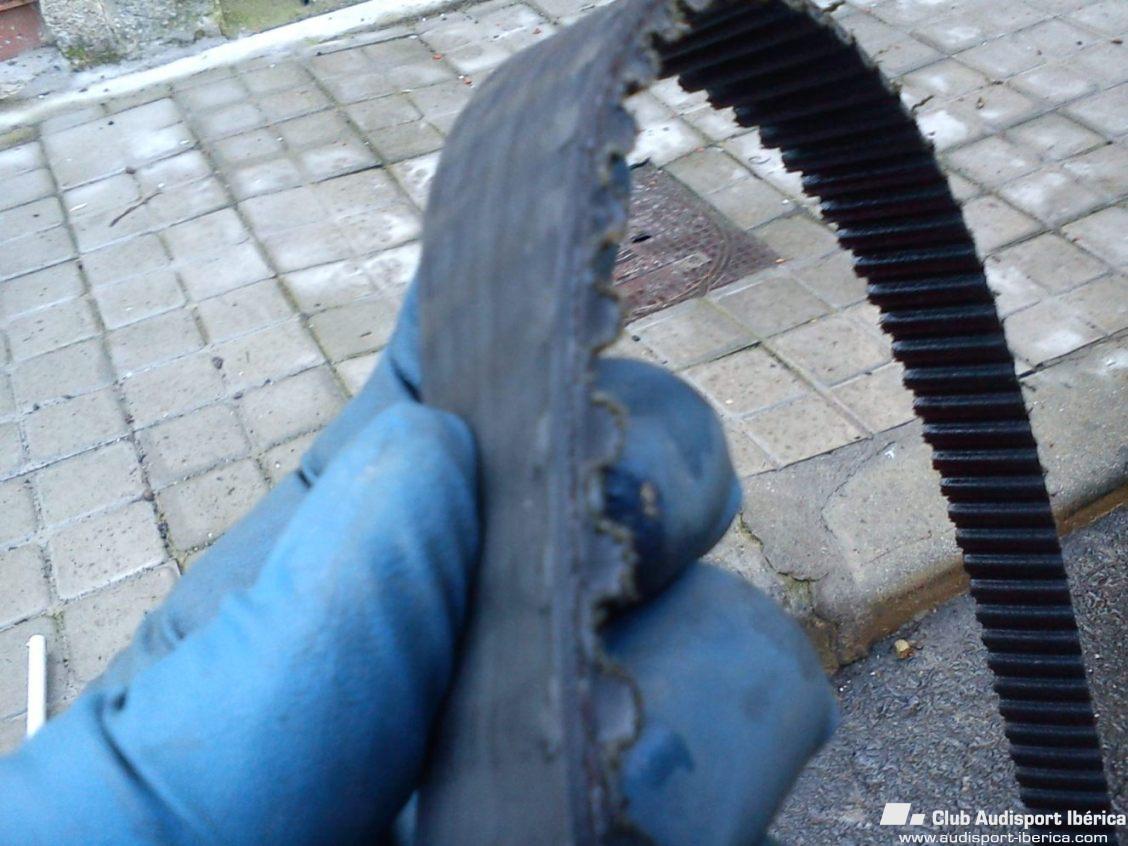

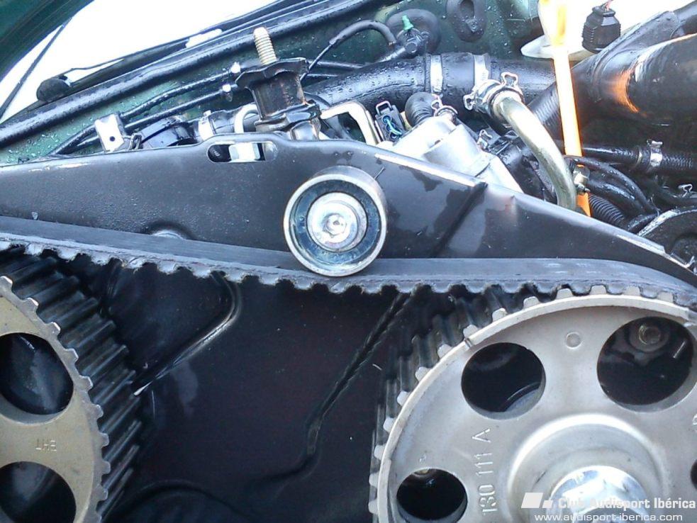

xrclasica Publicado 8 de Abril del 2012 Autor Denunciar Publicado 8 de Abril del 2012 (editado) Aquí se ve el rodillo que estaba ya cantando la traviata y también un poco el estado de la correa, despeluchada por la parte de fuera: Editado 8 de Abril del 2012 por xrclasica Responder

Athabasco Publicado 8 de Abril del 2012 Denunciar Publicado 8 de Abril del 2012 Hombre yo tengo una teoria pero la prueba buena tendria que haber sido despues de haberle cambiado ese rodillo que cantaba. Es posible que aparte de que cante tenga algo de juego con lo cual la tensión que origina la correa sobre el rodillo hace que este juego la desplace hacia arriba, y al no estar paralelo con la polea de alguna manera la expulse hacia afuera, pero como digo tendrias que haber cambiado tambien el rodillo antes de comprobarlo. Lo que mas me gusta es el taller techao que usas....... s2 Responder

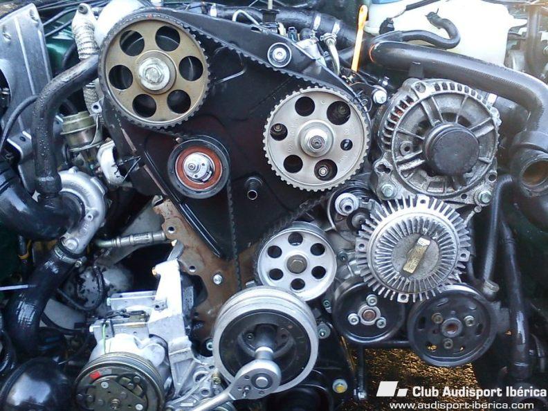

roberquattro Publicado 8 de Abril del 2012 Denunciar Publicado 8 de Abril del 2012 Por favor, ¿puedes poner una foto de la correa montada de tal manera que salgan todos los rodillos? sería de gran ayuda para v er ese expediente X y por cierto ¿lo has arrancado sin la polea de servicios del cigueñal? Responder
xrclasica Publicado 8 de Abril del 2012 Autor Denunciar Publicado 8 de Abril del 2012 Sin la polea del cigüeñal no me atrevo a arrancarlo. Seguramente no pasaría nada, pero por si acaso, porque es la que mete hacia adentro la correa si se fuera saliendo: Responder
xrclasica Publicado 8 de Abril del 2012 Autor Denunciar Publicado 8 de Abril del 2012 Hombre yo tengo una teoria pero la prueba buena tendria que haber sido despues de haberle cambiado ese rodillo que cantaba. Es posible que aparte de que cante tenga algo de juego con lo cual la tensión que origina la correa sobre el rodillo hace que este juego la desplace hacia arriba, y al no estar paralelo con la polea de alguna manera la expulse hacia afuera, pero como digo tendrias que haber cambiado tambien el rodillo antes de comprobarlo. Lo que mas me gusta es el taller techao que usas....... s2 Efectivamente, aproveché un sábado por la mañana que había dejado de llover para echar el ratillo en la puerta de mi casa. Como con frecuencia estoy haciendo chapucillas a motos y coches míos, de algún amigo o de algún familiar, ya me han preguntado en varias ocasiones si me dedico a eso, que si les puedo arreglar algo a gente que no conozco de nada. En cuanto al rodillo, no era, porque cuando hice la prueba de la polea del árbol de levas y la quité y la volví a poner fue el momento en que dejó de salirse la correa, así que el rodillo hacía algo de ruido pero no era el responsable. Responder
roberquattro Publicado 8 de Abril del 2012 Denunciar Publicado 8 de Abril del 2012 (editado) Por eso te lo preguntaba lo de la polea del cigueñal siempre se arranca con ella puesta por que como bien dices hace de tope a la correa, ¿y dices que se salia de la polea de la bomba? puede ser el rodillo superior, si se te bufa el rodamiento una exageración esa holgura es suficiente para que te escupa poco a poco la correa, o el soporte doblado y te la desalinea y ya sabes, ¿sabes si la polea del árbol de levas es de asiento cónico o lleva chavetero?, si es cónica puede se un problema de apriete del tornillo, a y por cierto la bomba de agua está bien apretada creo que he visto otro tema de otra avería con el tema de la temperatura y creo que se la has cambiado, el esparrago del tensor está bien alineado?, me pasó en un seat toledo AAZ que lleva una distri muy parecida que estaba un pelin doblado y de ahí venia la gracia, saludos. Editado 8 de Abril del 2012 por roberquattro Responder

xrclasica Publicado 8 de Abril del 2012 Autor Denunciar Publicado 8 de Abril del 2012 Por eso te lo preguntaba lo de la polea del cigueñal siempre se arranca con ella puesta por que como bien dices hace de tope a la correa, ¿y dices que se salia de la polea de la bomba? puede ser el rodillo superior, si se te bufa el rodamiento una exageración esa holgura es suficiente para que te escupa poco a poco la correa, o el soporte doblado y te la desalinea y ya sabes, ¿sabes si la polea del árbol de levas es de asiento cónico o lleva chavetero?, si es cónica puede se un problema de apriete del tornillo, a y por cierto la bomba de agua está bien apretada creo que he visto otro tema de otra avería con el tema de la temperatura y creo que se la has cambiado, el esparrago del tensor está bien alineado?, me pasó en un seat toledo AAZ que lleva una distri muy parecida que estaba un pelin doblado y de ahí venia la gracia, saludos. Pues no era el rodillo, porque, aunque no lo he puesto en el post (para no aumentar un rollo ya de por sí considerable), también intenté que guiara la correa hacia dentro torciendo el tornillo que hace de eje del rodillo. Como en el kit de distribución nuevo venía el rodillo con tornillo nuevo, doble el tornillo viejo golpeando un poco hacia abajo para intentar que el rodillo metiera hacia adentro la correa, pero nada. La polea del árbol de levas sí lleva asiento cónico, y te aseguro de que viéndolo girar antes y después de desmontarlo, no vi ninguna diferencia, y miré a conciencia, puedes estar seguro. Pero si la segunda vez iba bien, debía ser por algo. Además, el tornillo de la polea del árbol de levas lo apreté con dinamométrica a su par específico. Un saludo. Responder
