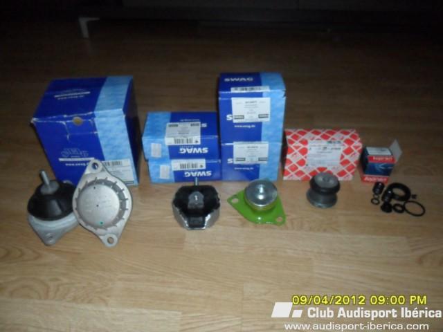

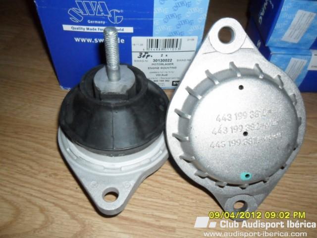

vale Publicado 9 de Abril del 2012 Denunciar Compartir Publicado 9 de Abril del 2012 Hola todos voy a cambiar los tacos de motor ,de la cuna y de caja de cambio.Los de motor no son que lleva mi coche ,voy a probar si vibra con ellos .comprare originales en Alemania y estos si algien les quiere les vendere barato. Responder Enlace al comentario Compartir en otros sitios web More sharing options...
vale Publicado 9 de Abril del 2012 Autor Denunciar Compartir Publicado 9 de Abril del 2012 Aqui los tacos Responder Enlace al comentario Compartir en otros sitios web More sharing options...
vale Publicado 9 de Abril del 2012 Autor Denunciar Compartir Publicado 9 de Abril del 2012 Los tacos son de 5 cilindros gazolina con climatizador. Responder Enlace al comentario Compartir en otros sitios web More sharing options...

asier46 Publicado 15 de Abril del 2012 Denunciar Compartir Publicado 15 de Abril del 2012 Buenas de nuevo,pregunte en la casa audi y me dijeron 220eur cada uno :shocked: :shocked: :shocked: la referencia es 4A0 199 382 D a ver si alguien sabe de algun sitio mas barato o alguno generico o que la vaya bien pq tiene puestos los del gasolina(sin conector) y vibra q masajea los pies ..jejejj muchisimas gracias a todos :clap1: Responder Enlace al comentario Compartir en otros sitios web More sharing options...
vale Publicado 21 de Abril del 2012 Autor Denunciar Compartir Publicado 21 de Abril del 2012 Buenas de nuevo,pregunte en la casa audi y me dijeron 220eur cada uno :shocked: :shocked: :shocked: la referencia es 4A0 199 382 D a ver si alguien sabe de algun sitio mas barato o alguno generico o que la vaya bien pq tiene puestos los del gasolina(sin conector) y vibra q masajea los pies ..jejejj muchisimas gracias a todos :clap1: Hola los que tienes pustos son como del foto?Avisame pa no ponerlos.Yo pensava sacar los sensores de los viejos i ponerlos encima de estos.Mas baratos originales solo creo en Alemania 325 los dos. Responder Enlace al comentario Compartir en otros sitios web More sharing options...

vale Publicado 3 de Junio del 2012 Autor Denunciar Compartir Publicado 3 de Junio del 2012 Llevo casi un mes con los tacos baratos (puse los sensores de los viejos con una chapa doblada en la tuerca del taco).De momento va perfecto . Responder Enlace al comentario Compartir en otros sitios web More sharing options...
