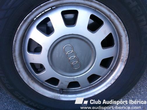

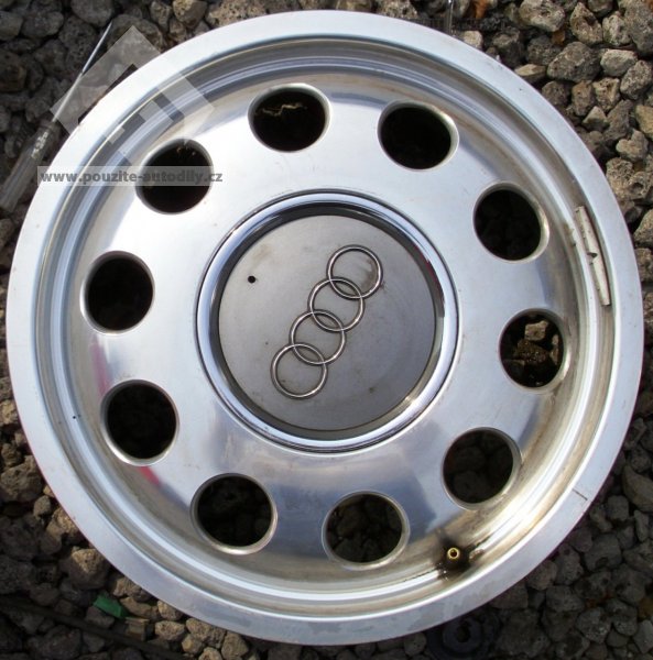

A ver puede que le hayan quitado varias cosas diferentes.
1 La tapa o semitapacubos que llevaban las llantas basicas. Lo que viene siendo esto:
Es la parte gris:
2 Luego ya dependiendo de la llanta que lleve lleva una tapa u otra yo por ejemplo llevo estas:
Para esta llanta:
Otro tipo de llanta que montaba el B5 llevaba estas tapas:
Lo suyo es que nos digas o pongas una foto de la llanta en cuestion ya que hay multitud de tapas. Eso si todas tienen esta referencia 8D0601165, solo cambian la ultima letra

Buenas,
Son las tapas de las ultimas fotos que has puesto, adjunto yo una del modelo en cuestion.
Muchas gracias!! Saludos.

No son de un A3??
Nada de un A3:
Son las 8D0 601 025 D se montaron en el A4 desde el 95 hasta mediados del 97.
Su tapa correspondiente y por tanto las que te hacen falta son las 8D0 601 165 D. Pasate por desguaces alli seguro que las encuentras. Tambien montan estas tapas los A6 del 96 y 97
Luego a partir de mediados del 97 se hizo un pequeño restyling, que tambien afecto a las llantas. Pasamos de las anteriores a estas muy parecidas: 8D0 601 025 M
Y estas ultimas son las llantas con las que os habeis confundido del A3: 8L0 601 025 D. Por cierto las tapas no son iguales
