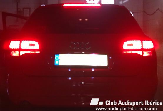

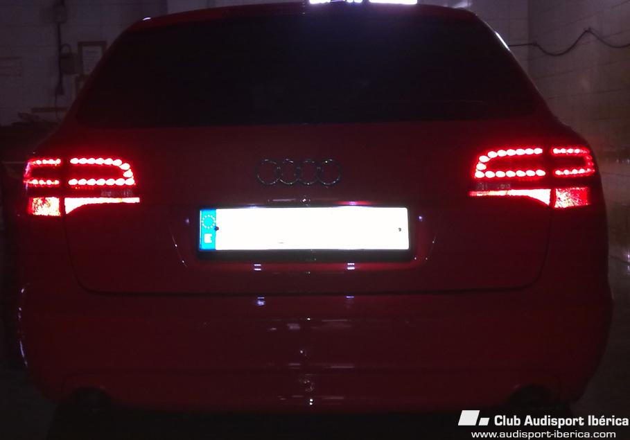

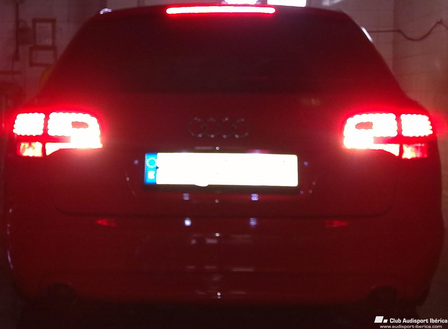

Antes de nada agradeceros a todos el interés mostrado en el tema. Y sobre todo a SetemaisteR, que fue el que me vendió los pilotos y ha estado en todo momento interesado por el funcionamiento de los mismos. Eres un Crack.
Ahora a la faena, el cambio de los pilotos halógenos a los Led, ya sea los anteriores al Reestiling o los propios Reestiling, en los Avant es quitar, poner y codificar los nuevos pilotos.
La codificación se realiza en el Modulo 46 (Confort System) – Codificación – Función 07— Código 000xxxx. Al código inicial que tengamos en la configuración del modulo 46 le sumamos +0131072, de la equipación highline led. En mi caso mi codificación inicial 0002801 al sumarle la opción highline código +0131072, se queda en 013873, nueva codificación.
En principio con esto es suficiente. Ahora explicare cual ha sido mi problemilla.
Como comente me funcionaban tres pilotos al 100%100, por lo que yo inicialmente sospeche de algún fallo en el piloto que daba el fallo.
Hoy lo he desmontado y abierto el registro que tiene para cambiar la lámpara de intermitente, en él se ven varias conexiones, al parecer alguna de ellas estaba suelta y no hacia contacto. Después de reapretarlas y cerrar el piloto. Lo he vuelto a probar y esta vez funcionaba al 100%100.
Espero que os sirva de ayuda mi experiencia y animaros a los propietarios de un Avant a cambiar los pilotos, el cambio es espectacular.
Os cuelgo unas fotillos.

El cambio muy radical si lo comparo con mi berlina con halogenos, me cachis deberia de haber cogido el avant...... Precioso. Yo le pondria unos plafones leds en la matricula y ya espectacular. Yo las llevo en blanco y me iluminan mas k los pilotos.
