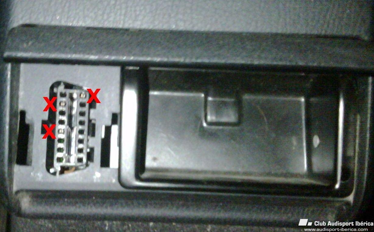

Voy a comprar un cable 409-1 para mi A4B5 TDI 110CV de 1997 y he visto que la base del conector solo tiene tres cables conectados (marcados con X en la foto) y que todos los demas estan vacios. Yo no se si es normal, ni si va a funcionar, ya que el vagcom tiene 16 pines.
Como es coche es de segunda mano... :shocked: Esta situado junto al cenicero central trasero.
¿alguien podria mirar si es correcto con solo 3 pines conectados?
Gracias.
Por lo que he leído, el tuyo siendo de 97, no tiene canbus, que es para los de los 16 pins, osea que tiene que ir...
