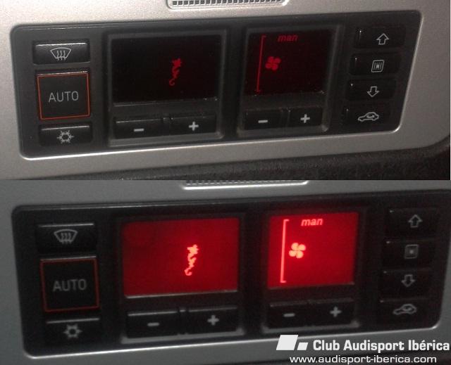

Athabasco Publicado 10 de Abril del 2012 Denunciar Publicado 10 de Abril del 2012 Mirar lo que me ha pasado: Empezó una pequeña mancha y cada vez que voy al coche está mas grande. Eso tiene arreglo?. Antes que pregunteis, si lo enciendo y salen numeros, sigue saliendo, no es solo cuando está apagado. Alguien tiene un clima por ahi roto de la parte interior que le funcionara bien el frontal? S2 Responder

Athabasco Publicado 10 de Abril del 2012 Autor Denunciar Publicado 10 de Abril del 2012 joer con el caballito! Mikela4 dijo que tenia un manchote grande y se le fué solo no? Qué cosas más raras nos pasan! :shocked: Pues creo recordar que me empezó a salir al regresar para casa el sabado de los clasicos de granollers, nada un poco lo que seria la cola del caballo. Lo de Mikel no sé lo que le salió, sé que se le enganchó un clima en la mano que no se como le apareció en su bolso, pero era como el tuyo y no le valia, luego le puso la caratula del clima del león que es lo que lleva ahora. S2 Responder
zeimon Publicado 10 de Abril del 2012 Denunciar Publicado 10 de Abril del 2012 Atabasco no te preocupes. A mi me salio el primo del caballito, una medusa. Solo afectaba al ultimo numero, pero despues de un año se ha ido por si solo. No me preguntes que era, ni por que porque no tengo ni idea Responder
Stefano19 Publicado 10 de Abril del 2012 Denunciar Publicado 10 de Abril del 2012 A un amigo le paso algo parecido , pero mucho mas grande, y se soluciono desmontando el clima y sacando los conectores limpiandolos y volviendolos a conectar. Espero que sea el mismo caso. Saludos Responder

mikela4 Publicado 10 de Abril del 2012 Denunciar Publicado 10 de Abril del 2012 (editado) joer con el caballito! Mikela4 dijo que tenia un manchote grande y se le fué solo no? Qué cosas más raras nos pasan! :shocked: Pues creo recordar que me empezó a salir al regresar para casa el sabado de los clasicos de granollers, nada un poco lo que seria la cola del caballo... S2 Pues a mi me salió la cabeza de un caballo,pero poco a poco se fue y un dia de estos se quedo ,digamos,un ojo y una oreja pero no parecen ser de caballo jeje... Lo que pasa es que por el paso del tiempo los 2 trozos de vidrio , entre los cuales se encuentran los cristales liquidos, dejan de estar pegados en toda la superficie y es cuando los cristales liquidos(o fluidos ) se van donde les dan las put** ganas! Intenta de apretar con el dedo por debajo de la cola del caballo y siga apretando hacia arriba a ver si se va un poco.Es question de pegar un poco los 2 cristales entre ellos.Yo le hice esto.Pero cuenta que tarde o temprano tendras que cambiarlos.Y que quieres que te diga ? Al final he conseguido ponerle el otro clima que tenia a mi compañero,ha sido cambiar el frontal.El modulo en si,no me preguntes ahora porque tanto aquel como el otro que tenia yo,desmontados,a saber donde estan con el follon de cajas y maletas que tengo... Editado 10 de Abril del 2012 por mikela4 Responder

jesus20329 Publicado 10 de Abril del 2012 Denunciar Publicado 10 de Abril del 2012 Atabasco, a mí me paso algo parecido estuvo dando por saco un par de semanas y luego desapaerio y nunca más ha vuelto a salir.S2 Responder
