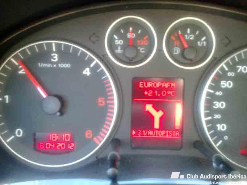

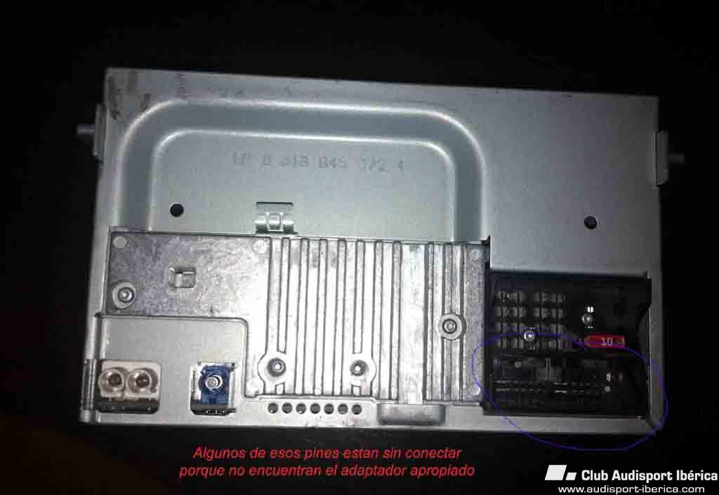

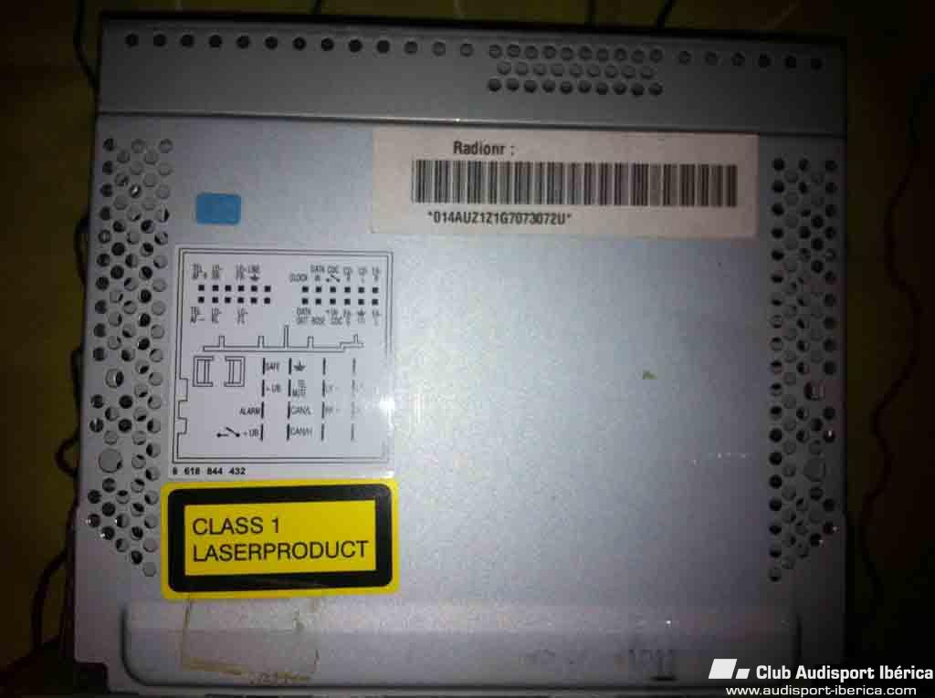

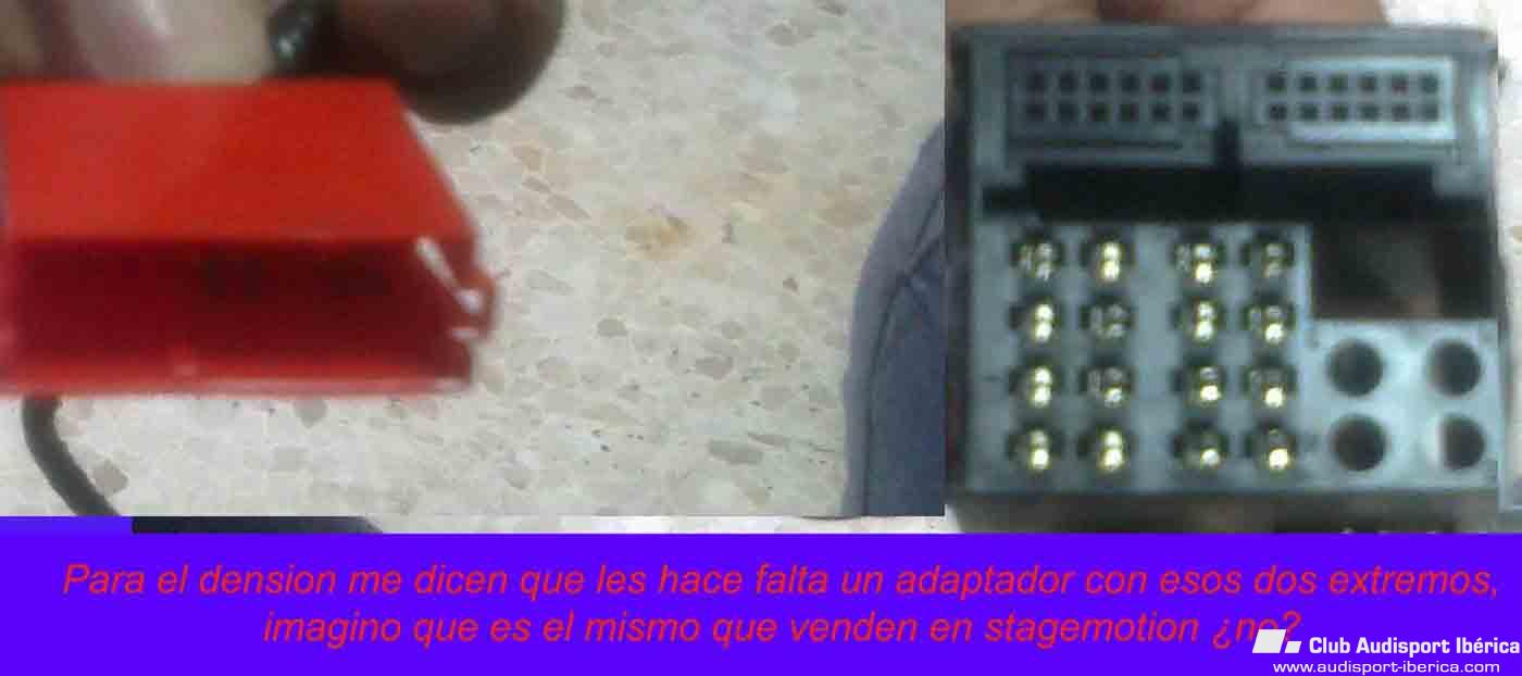

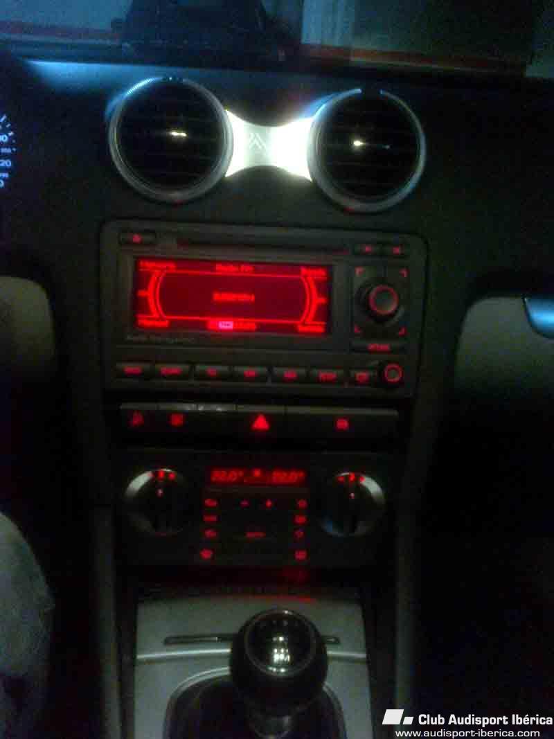

titobruni10 Publicado 10 de Abril del 2012 Autor Denunciar Publicado 10 de Abril del 2012 Fotos por si sirvieran de ayuda: Responder

titobruni10 Publicado 17 de Abril del 2012 Autor Denunciar Publicado 17 de Abril del 2012 (editado) Todo solucionado. Era problema del adaptador ISO - FAKRA que me habían montado (incluso se ha solucionado el problema de los altavoces), así que lo mejor es comprar el adaptador específico de audi y que no os hagan experimentos (a no ser que seais bastante expertos en esta materia). Editado 17 de Abril del 2012 por titobruni10 Responder
