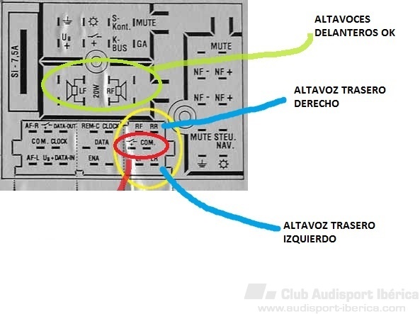

losanta Publicado 5 de Marzo del 2015 Denunciar Publicado 5 de Marzo del 2015 Buenos días. Hace tiempo que estuve buscando mucho para instalar mi Parrot Mk9200 en la Concert original de mi A4 B6 y las únicas soluciones 100% buenas eran comprar el adaptador del que se habla. Finalmente yo hice empalme de cables y me ha quedado bien, sonando por todos los altavoces y amplificados. El tema es el siguiente: El adaptador del parrot donde van los altavoces del coche, solo le estamos dando sonido de los delanteros, ya que el sonido de los traseros de nuestro audi, está en la otra clema. Por lo que los cables de los altavoces traseros que van al parrot hay que empalmarlos con los traseros de nuestro audi. Esta tarde o mañana si tengo un rato os hago un esquema y lo pongo aquí para que lo veais claro. Pero ya os digo que a mí me ha resultado y se oye fenomenal. Responder

losanta Publicado 5 de Marzo del 2015 Denunciar Publicado 5 de Marzo del 2015 Acabo de encontrar el esquema. Como veis en la foto adjunta el sonido de los delanteros sale por el iso del que suelen ir 8 cables (2 para cada salida de audio), pero solo lleva 4 porque solo da el audio de los delanteros. Bien en la otra clavija tenéis RR y LR que son los traseros. Pues bien, de la clema iso del parrot conectáis la iso de nuestro audi, pero de los 4 cables del audio trasero que no están alimentados por ningún cable, teneis que empalmarlos con los que pone RR y LR. Con eso ya tendréis audio en los altavoces traseros al usar el Parrot! Responder
