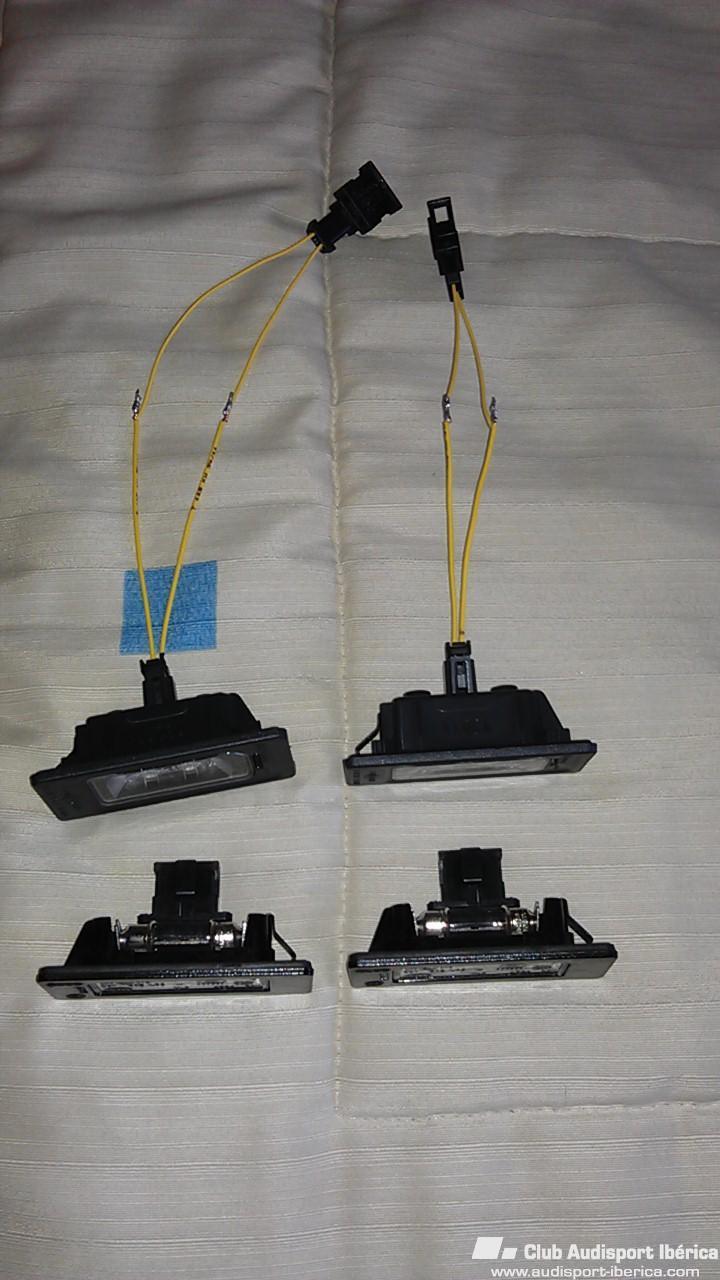

GeNaRo Publicado 11 de Abril del 2012 Denunciar Publicado 11 de Abril del 2012 Llevo semanas detrás de hilos con este brico La idea es poner los plafones LED de la matricula del A1 en nuestros TT Es simplemente hacer un empalme en un cable y funciona de fábula. Los están poniendo en los A5 y A4 pero yo he hecho el brico pero no me encienden y pienso que puede ser tema de polaridad. ¿Sabeis algo de esto? Gracias Os dejo una imagen Responder

GeNaRo Publicado 11 de Abril del 2012 Autor Denunciar Publicado 11 de Abril del 2012 El esquema lo he seguido al pie de la letra, es más tan sólo es un cable empalmado con el otro, no hay margen de error. No entiendo como no llegan a encender Responder

yosh Publicado 11 de Abril del 2012 Denunciar Publicado 11 de Abril del 2012 A mi me da la sensación de que genaro ha cableado algo mal, dice que lo ha puesto del pin 1 al pin 1 y del 2 al 2, pero esos conectores no tienen nada que ver, uno es de A1, y otro del TT, los pines no tienen por que coincidir. Yo los voy a pedir, y si no van, pues los venderé por el foro a alguien que tenga un A4. Si alguien más los quiere, que lo diga ahora, o calle para siempre Responder

GeNaRo Publicado 11 de Abril del 2012 Autor Denunciar Publicado 11 de Abril del 2012 Funcionan correctamente, había que cambiarle la polaridad. NO dan ERROR en el FIS Responder

GeNaRo Publicado 15 de Abril del 2012 Autor Denunciar Publicado 15 de Abril del 2012 Me adelanté mucho en escribiros. Me dá error en el FIS y mi coche es del 2011... Podría alguien que tenga el modelo del 2012 decirme si tiene o no LED y cual es....y si no es mucho pedir que ponga una foto del plafón... Responder
yosh Publicado 15 de Abril del 2012 Denunciar Publicado 15 de Abril del 2012 Pues menos mal que lo dices ! yo ya había tramitado para conseguirlos en mi concesionario. sería la leche conocer el que piezas lleva zodyus para poder pedirlas. Quizás sean las mismas, pero se cambien los umbrales de deteción del fis . . . en fin, que lástima que no funcionen. Responder
