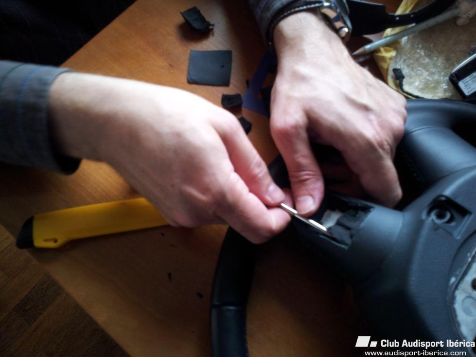

bluesbrother Publicado 14 de Abril del 2012 Denunciar Publicado 14 de Abril del 2012 Volante con levas instalado. No funcionan porque las teclas multifuncion no tienen el conector para las levas. Antes de comprarlas en ebay voy a poner un anuncio en el foro de compra-venta a ver si slgun forero las tiene. Saludos. Responder

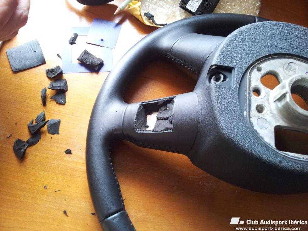

ulala Publicado 14 de Abril del 2012 Denunciar Publicado 14 de Abril del 2012 lastima que no lleven el conector, sino se hubiese quedado funcionando. Unas fofillos del brico. Responder
ulala Publicado 14 de Abril del 2012 Denunciar Publicado 14 de Abril del 2012 Otra. Y luego Bluesbrother supongo que pondrá alguna ya en el coche puesto. Responder

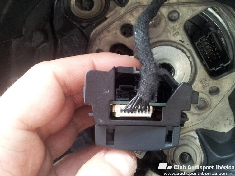

Baco3434 Publicado 14 de Abril del 2012 Autor Denunciar Publicado 14 de Abril del 2012 Bueno aqui van unas fotos del conector de los mandos multifuncion. Responder
Baco3434 Publicado 14 de Abril del 2012 Autor Denunciar Publicado 14 de Abril del 2012 conexion Responder

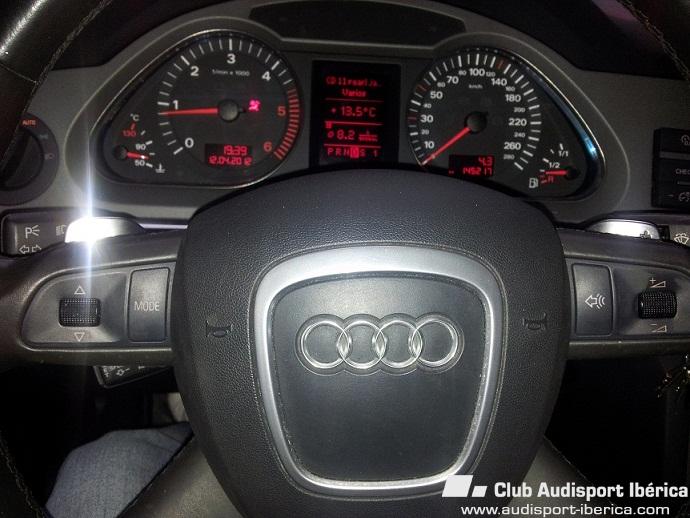

Baco3434 Publicado 14 de Abril del 2012 Autor Denunciar Publicado 14 de Abril del 2012 Levas instaladas. Responder
Baco3434 Publicado 14 de Abril del 2012 Autor Denunciar Publicado 14 de Abril del 2012 Al llevar tempomat no me hizo falta codificar nada. Yo instale el tempomat el año pasado y como dije al principio del hilo en la casilla 16 de VAGCOM no recuerdo como se llama, en codificacion cambie el 2041 por 2141 y listo. Responder
bluesbrother Publicado 15 de Abril del 2012 Denunciar Publicado 15 de Abril del 2012 En mis teclas multifunción no hay el conector negro para conectar las levas. Baco3434: ¿Tienes el numero de referencia de la pieza de tus teclas multifunción? Gracias Responder
alfonsit Publicado 15 de Abril del 2012 Denunciar Publicado 15 de Abril del 2012 Hola muy buenas , la verdad que lo que no se haga en este foro , en su dia yo cambie las levas negras por las de aluminio y e visto que hay un brico por hay que las binilan en aluminio y la verdad el resultado es magnifico si lo abria sabido lo abria echo yo en su dia os dejo el enlace para que veáis el resultado , lo que no se es si se pierde la luz del mas y menos de las levas seria cuestion de preguntarle al compi que a echo el brico , pues nada ablando con un compañero del foro que me comento esto le dije pues yo tengo las levas negras en el trastero y me dijo por que no las pones en el foro y la verdad viendo esto las voy a dar salida las pondre en venta en el foro pero como estaba viendo esto por aqui digo lo comento y si le interesan a alguien mira no pongo el anuncio , pues nada si alguien esta interesado lo hablaríamos , pues nada un saludo y enhorabuena por el brico . http://www.audisport-iberica.com/foro/index.php?/topic/171328-manuales-y-bricos-a5/page__st__15 Responder
Baco3434 Publicado 15 de Abril del 2012 Autor Denunciar Publicado 15 de Abril del 2012 Referencias: 4E0951527AB YVB y 4E0951527AC YVB Responder
