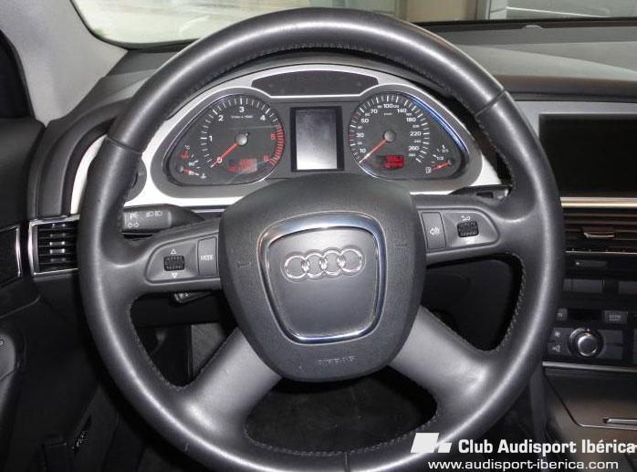

levas si no estoy equivocado hay de dos clases unas para volantes de tres radios y otras para cuatro radios, las de tres radios aunque quedan bien no se adaptan por completo al volante de cuatro radios, al contrario no se como quedaran

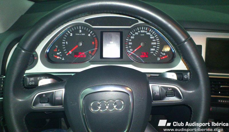

Bueno pues..... levas instaladas y funcionando. No hay brico porque es lo mismo que todos:
- Cortar el volante con la plantilla
- Encajar las levas.
- Conseguir unos mandos multifunción con conectores (Gracias Raspingu!!! :kss1: )
- Comprar el cable de 9 pines
- Codificar Módulo 16 el nº 7, pasar de 2041 a 2141 - Do it!!
A funcionar!!! :clap1:
Como curiosidad señalar que el mío trae Tempomat activo de serie y pese a ello tuve que cambiar mandos multifunción, cable de 9 pines y codificar.

Levas instaladas y funcionando.
Decir que tengo Tempomat, y al igual que otros compañeros, hasta que no codifiqué no funcionaron.
También decir que compré por si acaso los mandos cromados y el cable pero al desmontar me d cuenta de que valían porque tenían conexiones para las levas y conector de 9 polos. Los pondré a la venta.
Son una gozada y me ha sorpendido la funcionalidad e integración en el sistema de cambio de marchas.
Vayas en D o S (no secuencial sino automático), si pulsas las levas te permite utilizarlas y si las dejas de pulsar, se vuelve a poner en el modo previo (D o S).
Lo dicho, una chulada. Agradecimientos para los creadores del brico. :notworthy:
