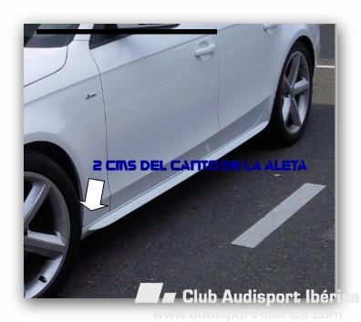

ze pequeño Publicado 1 de Mayo del 2012 Denunciar Compartir Publicado 1 de Mayo del 2012 (editado) para pegarlas yo he usado pegamento de lunas parabrisas, es fuerte y el secado rápido, te ayudarán a mantenerlas en su sitio las tiras adhesivas que vienen en las propias taloneras, la posición es unos 2 cms de la parte delantera del bajo del coche. el pegamento de lunas en cualquier taller de cambio de las mismas, te lo venden o regalan, si tienen algún bote empezado ya... Aparte y para mayor seguridad, puedes dejar unos pedazos de cinta de carrocero de papel, pegada sobre las cantoneras... Aparte de esto, la cantonera va colocada con su forma cóncava sobre la arista que hacen los bajos del coche, podéis verlo en la foto Editado 1 de Mayo del 2012 por ze pequeño Responder Enlace al comentario Compartir en otros sitios web More sharing options...

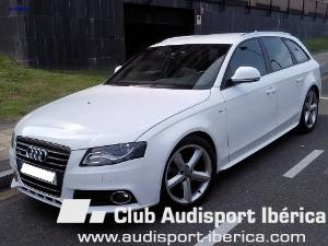

ze pequeño Publicado 1 de Mayo del 2012 Denunciar Compartir Publicado 1 de Mayo del 2012 una foto genérica... Responder Enlace al comentario Compartir en otros sitios web More sharing options...
juman Publicado 11 de Mayo del 2012 Denunciar Compartir Publicado 11 de Mayo del 2012 intentare pegar las cantoneras este finde y me surgen algunas dudas a que distancia esta la punta de flecha delantera del paso de rueda? o sea para saber el centrage que tiene. las cantoneras vienen marcadas como derecha e izquierda y segun el conce la referencia terminada en 2 es la derecha,pero si las presento con uina flecha que viene imprimida en el interior, la tira adesiva queda hacia abajo y no queda bien, la tira adesiva debe de quedar hacia arriba? cuantos puntos de silicona ponerle? saludos Responder Enlace al comentario Compartir en otros sitios web More sharing options...
