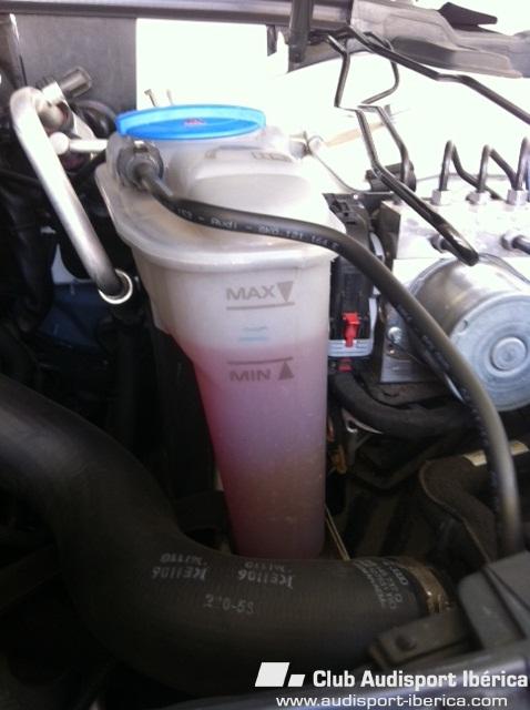

ponte Publicado 13 de Abril del 2012 Denunciar Publicado 13 de Abril del 2012 Como veo que seguimos a vueltas con el tema del refrigerante y la gente que tendría que estar a ello lleva más de 2 años perdida buscando una posible solución, os voy a comentar algo raro, raro en lo que deberíais fijaros y que en parte si no es la explicación al consumo del refrigerante, al menos justificaría un consumo menor del que a priori nos parece. Yendo al grano: El bote de expansión en su interior, como ya he comentado anteriormente en algún msj lleva como 3 compartimentos con 3 divisiones. Si el agua en el bote de expansión no está en el máx o cerca de él puede ocurrir que el agua en algún compartimento esté más alta que en los otros y si las marcas del control del agua las haceís por delante en el bote de expansión se vería que ha bajado algo el agua siendo esto falso, en ello influiría sobre todo el tipo de pendiente que tengaís en el garaje, si lo meteís de frente o de culo,.... Ésto parece de perogruyo, pero no lo és y es muy fácil de comprobar: Yo miro el nivel siempre en frío a primera hora de la mañana antes de encender por primera vez el coche. Después de aproximadamente 2000 Km ha bajado como 2mm y parece que sigue bajando aparentemente de la misma forma. Cuál es mi sorpresa cuando se me ocurre con el coche en caliente y estacionado al final del día el abrir el tapón y como vereís el agua sube bastante, lo primero que me llama la atencion es que en caliente sube hasta el sitio en que subía en caliente al principio, una de dos si consume y ha bajado esos 2 o 3 mm también debería de haber bajado en caliente con el tapón quitado, pero ahora viene lo mejor, al día siguiente ya en frío el agua está en la marca sin que haya bajado esos 2 o 3 mm. Imaginaros cual es mi sorpresa. La explicación que he encontrado a esto es que al abrir el tapón y subir el nivel los divisores de esos compartimentos ahora si se encuentran todos tapados y por tanto al enfriar el motor y bajar el agua por igual en todos ellos el nivel del agua ahora es real. He hecho esto en varias ocasiones con el mismo resultado. Además otro factor que puede agravar este detalle es que nuestro coche cuenta con una bomba eléctrica que mueve el agua con el coche incluso en frío, sinó fijaos y levantar el capó y veréis que de vez en cuando esta bomba actúa moviendo el agua. De todas maneras es importante que sigamos controlando dichos niveles y durante un número de Km significativo, 10000, 15000Km puesto que si el nivel sigue bajando continuamente ésto ya no explicariá al menos en su totalidad dicho consumo. Lo que sigo es teniendo dudas es que a todos los que nos consume tengamos problemas de junta o culata y que la marca todavía no haya caído en ésto, puesto que el problema al menos en todos los que hemos reclamado dicho consumo desde el comienzo estemos o no en garantía va a ser solucionado con cargo a la marca si o si y que de ello no os quede dudas y máxime con la que está cayendo y con las ventas de automóviles por los suelos. Al menos en este aspecto no deberíamos preocuparnos y si el automóvil anda bien sólo es cuestión de tiempo y esperar a ver por dónde sale ésto y lo más importante a disfrutar de nuestra inversión que lo nuestro nos ha costado. Responder
JCLS Publicado 13 de Abril del 2012 Denunciar Publicado 13 de Abril del 2012 (editado) "De todas maneras es importante que sigamos controlando dichos niveles y durante un número de Km significativo, 10000, 15000Km puesto que si el nivel sigue bajando continuamente ésto ya no explicariá al menos en su totalidad dicho consumo". Cito tus propias palabras porque este es el tema........en muchos de nosotros si no controlasemos el nivel, acabaría un momento en el que no tendríamos ni una sola gota de anticongelante dentro del bote de expansión. En mi caso, en menos Km de los que describes. Te he mandado un MP. Saludos y muchas gracias por tu aporte me ha parecido bastante interesante. Editado 13 de Abril del 2012 por JCLS Responder
WASMAN Publicado 13 de Abril del 2012 Denunciar Publicado 13 de Abril del 2012 Como veo que seguimos a vueltas con el tema del refrigerante y la gente que tendría que estar a ello lleva más de 2 años perdida buscando una posible solución, os voy a comentar algo raro, raro en lo que deberíais fijaros y que en parte si no es la explicación al consumo del refrigerante, al menos justificaría un consumo menor del que a priori nos parece. Yendo al grano: El bote de expansión en su interior, como ya he comentado anteriormente en algún msj lleva como 3 compartimentos con 3 divisiones. Si el agua en el bote de expansión no está en el máx o cerca de él puede ocurrir que el agua en algún compartimento esté más alta que en los otros y si las marcas del control del agua las haceís por delante en el bote de expansión se vería que ha bajado algo el agua siendo esto falso, en ello influiría sobre todo el tipo de pendiente que tengaís en el garaje, si lo meteís de frente o de culo,.... Ésto parece de perogruyo, pero no lo és y es muy fácil de comprobar: Yo miro el nivel siempre en frío a primera hora de la mañana antes de encender por primera vez el coche. Después de aproximadamente 2000 Km ha bajado como 2mm y parece que sigue bajando aparentemente de la misma forma. Cuál es mi sorpresa cuando se me ocurre con el coche en caliente y estacionado al final del día el abrir el tapón y como vereís el agua sube bastante, lo primero que me llama la atencion es que en caliente sube hasta el sitio en que subía en caliente al principio, una de dos si consume y ha bajado esos 2 o 3 mm también debería de haber bajado en caliente con el tapón quitado, pero ahora viene lo mejor, al día siguiente ya en frío el agua está en la marca sin que haya bajado esos 2 o 3 mm. Imaginaros cual es mi sorpresa. La explicación que he encontrado a esto es que al abrir el tapón y subir el nivel los divisores de esos compartimentos ahora si se encuentran todos tapados y por tanto al enfriar el motor y bajar el agua por igual en todos ellos el nivel del agua ahora es real. He hecho esto en varias ocasiones con el mismo resultado. Además otro factor que puede agravar este detalle es que nuestro coche cuenta con una bomba eléctrica que mueve el agua con el coche incluso en frío, sinó fijaos y levantar el capó y veréis que de vez en cuando esta bomba actúa moviendo el agua. De todas maneras es importante que sigamos controlando dichos niveles y durante un número de Km significativo, 10000, 15000Km puesto que si el nivel sigue bajando continuamente ésto ya no explicariá al menos en su totalidad dicho consumo. Lo que sigo es teniendo dudas es que a todos los que nos consume tengamos problemas de junta o culata y que la marca todavía no haya caído en ésto, puesto que el problema al menos en todos los que hemos reclamado dicho consumo desde el comienzo estemos o no en garantía va a ser solucionado con cargo a la marca si o si y que de ello no os quede dudas y máxime con la que está cayendo y con las ventas de automóviles por los suelos. Al menos en este aspecto no deberíamos preocuparnos y si el automóvil anda bien sólo es cuestión de tiempo y esperar a ver por dónde sale ésto y lo más importante a disfrutar de nuestra inversión que lo nuestro nos ha costado. Casi no me creo que todo esto que has puesto es lo que he estado investigando esta semana jaja iba a poner un post con los mismo, despues de que pusiera las fotos esas que puse en el foro con el consumo, al dia siguiente llegue a casa lo mire en caliente y abri el bote de expansion, cual es mi sorpresa cuando el nivel subio al maximo, todo esto lo hize por lo que dijo un compi el cual manifestaba que podria ser que los tubos se dilatan y podria alojar mas refrigerante en su interor, si no me equivoco el nivel subio por la teoria esa de los vasos comunicantes, deje el coche hasta el dia siguiente y este fue el resultado¡¡¡ tambier decir que yo meto el coche marcha atras con una pendiente pronunciada y tengo el liquido alojado atras... Responder
