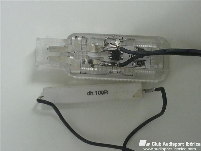

saalvaje Publicado 18 de Abril del 2012 Denunciar Compartir Publicado 18 de Abril del 2012 Yo he puesto esta de DX y para hacerla funcionar he tenido que poner una resistencia porque sino se encendia y al momento se apagaba cada vez que abria el maletero. Ahora va perfecta y se nota mucho la diferencia de luz. Aqui dejo una foto de lo que he tenido que hacer para que funcione Responder Enlace al comentario Compartir en otros sitios web More sharing options...
