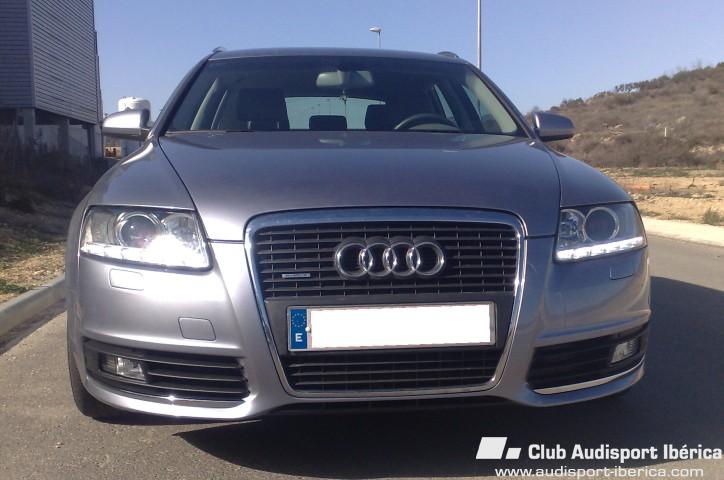

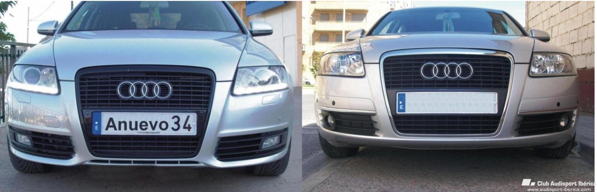

anuevo34 Publicado 16 de Abril del 2012 Denunciar Publicado 16 de Abril del 2012 (editado) Una imagen vale mas que mil palabras............. A mi me parece un cambio radical.........este es el paragolpes normal del restiling............. La parrilla y el embellecedor están vinilados en negro brillo...le quería quitar todos los cromados..... Editado 16 de Abril del 2012 por anuevo34 Responder
sankatakatan Publicado 16 de Abril del 2012 Denunciar Publicado 16 de Abril del 2012 Otra para animar al personal... Responder
anuevo34 Publicado 16 de Abril del 2012 Denunciar Publicado 16 de Abril del 2012 Otra más con el permiso del Maestro JNV Este es el S-Line del restyling.......con parrilla Rs6....por combinaciones que no sea.... Responder
Taxidriver Boss Publicado 16 de Abril del 2012 Autor Denunciar Publicado 16 de Abril del 2012 despues de ver ciertas imagenes creo que ahorrare un mes mas y me pongo a transformar mi maquina de volar gracias por los animos !!! Responder
anuevo34 Publicado 16 de Abril del 2012 Denunciar Publicado 16 de Abril del 2012 Cuenta,,,,,cuenta,,,,,,,que vas a poner.................. Esta es la opcion A......yo añadiria al lote la parrilla S6 y los faros de 6 leds del restyling.........ya puestos....... La B seria paragolpes S6 con leds........ también queda muy guapo........ Responder
anuevo34 Publicado 16 de Abril del 2012 Denunciar Publicado 16 de Abril del 2012 Si te decides por lo que puse yo te puedo facilitar referencias y precios del año pasado............ Lo que no tengo es la referencia del paragolpes...lo compre en Ebay y lo pinte.....lo demas si........... Si no me fallan las cuentas, sale algo mas caro la opcion restyling que la S6....aunque eso depende de donde busques el material............ Responder
