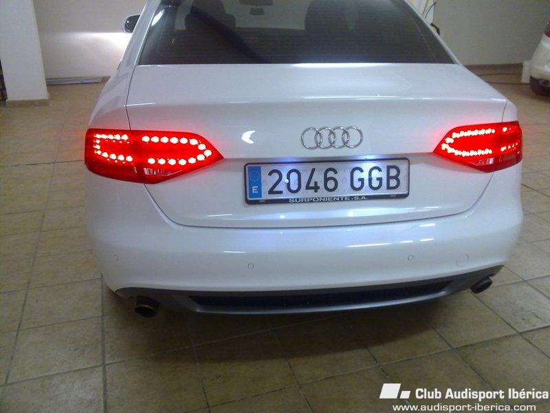

J. MOLINA Publicado 14 de Abril del 2012 Denunciar Publicado 14 de Abril del 2012 Te dejo una foto de mi coche es del 2008 Responder

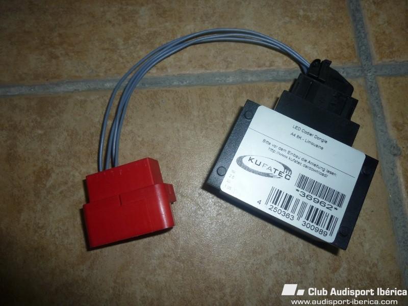

J. MOLINA Publicado 14 de Abril del 2012 Denunciar Publicado 14 de Abril del 2012 Tambien te dejo una foto del desactivador de fallo en el fis que te tiene que venir con los pilotos traseros y los cuatro conectores el kit completo por el precio que mas o menos salen Responder

jagicolo Publicado 15 de Abril del 2012 Denunciar Publicado 15 de Abril del 2012 Hola, la solucion kufatec funciona bien y basicamente son tres cosas: las luces, los harneses y un desactivador de fallo. Yo me tome el trabajo de comprar las luces/pilotos por separado y compre las americanas (pilotos exteriores) y lo hice todo, puse esta informacion aca: http://www.audizine.com/forum/showthread.php/466742-LED-taillights-retrofit-for-a-EU-bulb-with-NA-LED-lights?p=7193050#post7193050 Si compras todas europeas (internas y externas) es aun mas facil la codificacion; en ese hilo encuentras una buena guia con las tablas de los codigos para evitar los errores slds Responder
