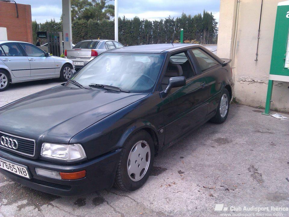

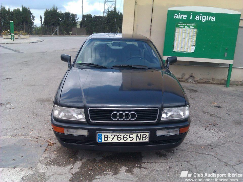

Mario93 Publicado 14 de Abril del 2012 Autor Denunciar Publicado 14 de Abril del 2012 aqui van! Responder
Mario93 Publicado 14 de Abril del 2012 Autor Denunciar Publicado 14 de Abril del 2012 haber otra,así sabeis el coche en cuestión! Responder
Mario93 Publicado 14 de Abril del 2012 Autor Denunciar Publicado 14 de Abril del 2012 esta es la ultima que tengo,en breve are mas. En esta foto podeis ver también el coche como lo tengo de serie,con sus llantas y todo original. A ver que me deciis.gracias Responder
