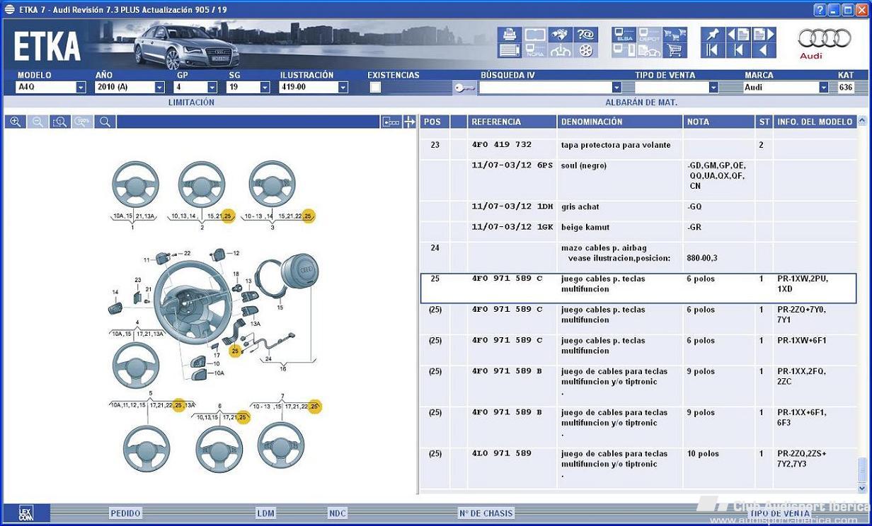

Super-Raton Publicado 15 de Abril del 2012 Denunciar Publicado 15 de Abril del 2012 Hola Ze, Tienes que ver si los conectores son de 6, 9 o 10 polos. En la imagen se ven las referencias con los codigos PR para cada caso... Segun ETKA no deberia costarte mas de 25 euros ninguno de ellos. Saludos! Responder
