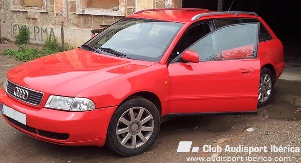

quattro_turbo Publicado 15 de Abril del 2012 Denunciar Publicado 15 de Abril del 2012 Precioso....... Responder
RomuloTDI Publicado 15 de Abril del 2012 Denunciar Publicado 15 de Abril del 2012 Tiene muy buena pinta, aunque tiene cosillas que hacerle, parece que el anterior dueño no lo cuido todo lo que debia haberlo hecho. Ponte alguna foto mas del interior y del motor. Es el Tdi 115cv verdad?? Responder

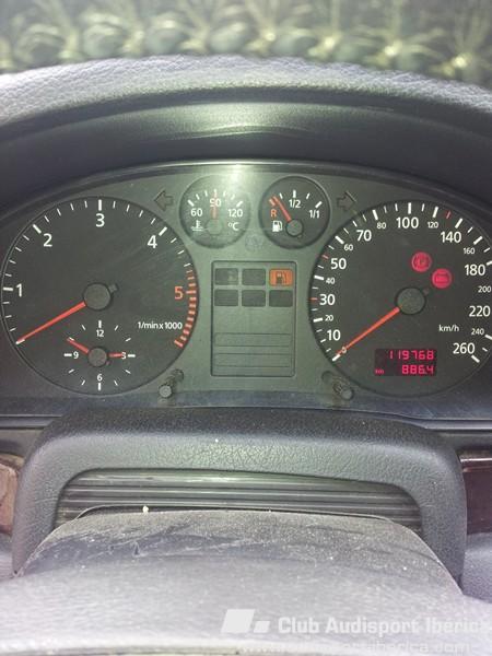

jesus20329 Publicado 15 de Abril del 2012 Denunciar Publicado 15 de Abril del 2012 Las dos pantallitas que no te funcionan, una es la de información de marcha solo en cambio automatico, la otra es la de temperatura exterior, que es opcional, aunque si se funde la bombilla tampoco sale nada, igual tienes suerte y si que tienes esa pantalla solo que se te ha fundido la bombilla. Si no te va la luz del airbag mira de paso si la bombilla esta fundida o es que su antiguo dueño se la ha quitado para vender el coche. Muy chulo tu b5 a disfrutarlo, y cógelo con paciencia saludos Responder
