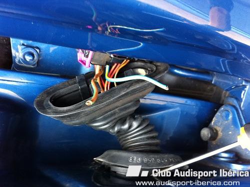

neoscream Publicado 18 de Abril del 2012 Denunciar Publicado 18 de Abril del 2012 (editado) Jaja, míralos bien porque mira yo la sorpresa que me encontré el otro día... :shocked: Editado 18 de Abril del 2012 por neoscream Responder
