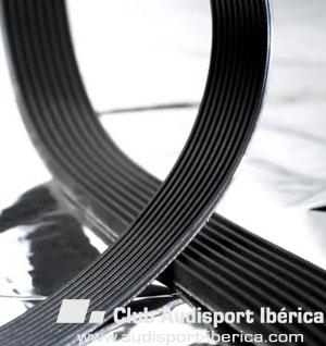

La que va al compresor es como esta (que si no me equivoco es POli-V, no??:

En efecto Romulo, ambas son correas de accesorios, pero una es de forma Poly-V y la otra es trapezoidal. :thumbsup:
