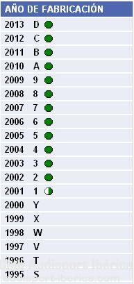

¡Hola! Igual es un poco tarde :) pero ahora que he leído lo de las letras me ha venido a la mente lo de letras y años que viene en el ETKA. Esto es lo que viene para el A4:
Publicado (editado)
Es decir, yo creo que 2011 es sin restyling y 2012 con restyling, pero me refiero al MY, no al año exacto de fabricación. Por ejemplo en mi caso lo encargué en julio 2009, lo fabricaron en septiembre, me lo dieron en noviembre y es MY2010, fue el primero que vino con los faros de leds posteriores al concesionario.
Con lo que, si mi teoría es correcta, habrá solo 2 combinaciones, letra B sin restyling y letra C con restling. Si alguien se sale de estas dos opciones, que lo comente por favor. :lol2:
