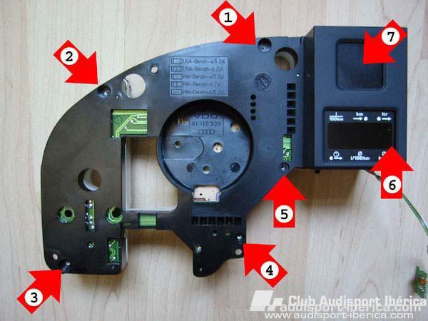

KOLDO848 Publicado 16 de Abril del 2012 Denunciar Publicado 16 de Abril del 2012 (editado) mi coche es una audi coupe 2.0 20v quattro y el cuadro es como este, tiene ordenador: (foto sacada de otro post del foro) no me funciona lo que aparece con el numero 7 en la foto y queria saber si se puede sustituir por otro o hay ke reemplazar todo el modulo, y si se puede remplazar , vale de otro audi o tiene ke ser del mismo modelo saludossssss (foto sacada de otro post del foro) Editado 16 de Abril del 2012 por KOLDO848 Responder
JoseRLV Publicado 16 de Abril del 2012 Denunciar Publicado 16 de Abril del 2012 (editado) Poder se puede reemplazar, quitando los 2 tornillos que tiene en la parte trasera y separando el plastico blanco del negro, teniendo cuidado con las pestañas. Has probado a cambiar las bombillas? O posiblemente sea que esten mal los contactos o se estropease la pista que lleva eletricidad a la pantalla. Se puede reemplazar,pero tendrias que comprar la pieza entera porque dudo mucho que te la vendan por separado por lo que veo una tonteria reemplazarlo pudiendo directamente cambiarlo uno por otro. Por cierto, a eso se le llama check, o bien autocheck (va poniendo los dibujitos y luego sale el ok) o minicheck (que te aparecen varios testigos pequeños). Seguramente el tuyo sea auto, aunque tambien creo haber visto algun minicheck con ordenador. Si es minicheck si te recomiendo cambiar la pantalla porque en desguaces lo conseguiras por buen precio ya que era lo mas comun, el autocheck solamente venia en los cuadros con ordenador. s2 Editado 16 de Abril del 2012 por JoseRLV Responder
MorgarV6 Publicado 16 de Abril del 2012 Denunciar Publicado 16 de Abril del 2012 venian ambos con ordenador o sin el, yo tengo algunos autocheck y algun minicheck, yo los diferencio por detras ya que el minicheck lleva 4 bombillas y el autocheck 2. Responder
KOLDO848 Publicado 16 de Abril del 2012 Autor Denunciar Publicado 16 de Abril del 2012 (editado) en el mio la pantalla del ordenador de abordo (donde sale la media de consumo, etc, etc) me funciona bien es el autochek ke ni se prende, bueno alguna vez muy esporadica se prendio y lo que queria consultar es lo siguiente : Se puede comprar en un desguace un autochek y reeplazarlo sin falta de comprar el modulo de ordenador entero...........o hay que sustituir el modulo entero es que es solo la pantallita ke no ilumina ni hace nada la del ordenador va muy bien Editado 16 de Abril del 2012 por KOLDO848 Responder
JoseRLV Publicado 17 de Abril del 2012 Denunciar Publicado 17 de Abril del 2012 Si enciende de vez en cuando no te molestes en comprar uno nuevo, limpia contactos y repasa las soldaduras del check y como nuevo... a mi me pasaba algo parecido con la temperatura, marcaba lo que le daba la gana cuando marcaba algo... y con lo que te dije me va perfecto ahora Responder
