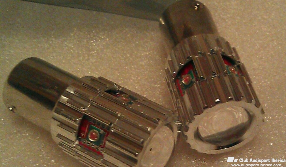

Torreiro Publicado 21 de Mayo del 2014 Denunciar Publicado 21 de Mayo del 2014 Iker, ya pedí las bombillas la semana pasada y hoy acabo de montarlas, justo las mismas que me pasaste tú. En efecto no dan error, el único problema es que tuve que meterlas a presión, porque los bultos que lleva a los lados, las bombillas de Audi en ángulo de 120º, mientras que las P21W van a 180º. No pasó nada porque el casquillo tiene holgura y a presión acabaron entrando xD En cuanto al efecto, sencillamente espectacular, parece un coche traído del futuro. La iluminación es muy muy muy levemente inferior a la incandescente, y en el garaje se ven ambas prácticamente iguales. Lo dicho, contentísimo por la ganancia estética que da, y se cambia en 3 minutos, los faros traseros salen con un tornillo súper fácil. Ahora que ya me convence, voy a por los intermitentes delanteros, comprando otra parejita, y poco a poco iré comprando más LED para dejar todos los faros traseros Full LED. Se darán cuenta en la ITV? Lo digo porque al igual que hay gente que la pasa con los plafones de la matrícula LED, no se si para las luces traseras (que son solo para ser vistos) valdrá que sean LED. Hombre creo que no es comprable las luces de la matrícula que la de los intermitentes y pienso que te pondrían más pega por la de los intermitentes que por las otras aunque en teoría al ser la misma bombilla no tendrían que pasar nada. Responder
IkerA4Madrid Publicado 21 de Mayo del 2014 Autor Denunciar Publicado 21 de Mayo del 2014 Iker, ya pedí las bombillas la semana pasada y hoy acabo de montarlas, justo las mismas que me pasaste tú. En efecto no dan error, el único problema es que tuve que meterlas a presión, porque los bultos que lleva a los lados, las bombillas de Audi en ángulo de 120º, mientras que las P21W van a 180º. No pasó nada porque el casquillo tiene holgura y a presión acabaron entrando xD En cuanto al efecto, sencillamente espectacular, parece un coche traído del futuro. La iluminación es muy muy muy levemente inferior a la incandescente, y en el garaje se ven ambas prácticamente iguales. Lo dicho, contentísimo por la ganancia estética que da, y se cambia en 3 minutos, los faros traseros salen con un tornillo súper fácil. Ahora que ya me convence, voy a por los intermitentes delanteros, comprando otra parejita, y poco a poco iré comprando más LED para dejar todos los faros traseros Full LED. Se darán cuenta en la ITV? Lo digo porque al igual que hay gente que la pasa con los plafones de la matrícula LED, no se si para las luces traseras (que son solo para ser vistos) valdrá que sean LED. Me alegro Argentum! Ahora vamos con las mismas bombillas, que dan muy buen resultado! A mi también me pasó lo del casquillo y también lo metí a haciendo un poco de presión y todo perfecto! Me alegro de que hayas quedado satisfecho y estés contento. Saludos! Responder

Tineo Publicado 22 de Mayo del 2014 Denunciar Publicado 22 de Mayo del 2014 Aquí hay un vídeo donde se ve un A4 B8 con un intermitente trasero con bombilla incandescente y el otro con bombilla LED. La diferencia de iluminación es mínima, y el encendido instantáneo, que es lo que mola del LED haha, La pera!!! ese video es mio, jiji Van bien esas bombillas. Dan color naranja y auqnue en los B8 tenemos una tulipa naranja (que podría haber quitado) pero la dejé no fuera ser que la luz no fuera suficientemente naranja. De hecho que estoy planteandome quitar la tulipa. Mi anterior B6 no tenia control de bombillas fundidas, es de los primeros 2001 y llevaba una arquitectura canbus parcial. Luego ya el resto lo tenian en todas las versiones En general, las bombillas led dan menos rendimiento que el que anuncian. Sin embargo hay excepciones, en los intermitentes delanteros tengo instalados un par de pepinos v3 Triton americanas (100 pavos el par). Son una pasta y requieren un brico del copón pero con menos de 5w de consumo eléctrico superan a la original de 24w http://www.audisport-iberica.com/foro/topic/289890-tineos-b8/?p=4079957 El coche negro, bombillas stock. El blanco, a pesar de que le esta dando el sol lleva las de LED Responder
