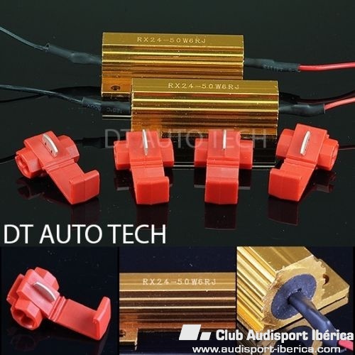

Argentum Publicado 21 de Junio del 2014 Denunciar Publicado 21 de Junio del 2014 Igual poniendo unas resistencias... no se si se lograría quitar ese flasheo, que tampoco es que moleste. Peor es un amigo mío con LED en la matrícula de un 207 que el coche se tira 3 horas en apagar los LED definitivamente, ya que una vez cerrado se quedan mínimamente encendidos. Responder

sopelana Publicado 24 de Julio del 2014 Denunciar Publicado 24 de Julio del 2014 Me quedaba comentar el resultado de las 1157 blancas para posición/freno P21/5w. http://www.ebay.es/itm/231096447660 Una de las bombillas del juego que me enviaron inicialmente estaba defectuosa. El vendedor me envió un nuevo juego, y sí que funcionan, pero tienen una pega: ...dan fallo en FIS cuando se hace funcionar a la vez posición y freno. Además yo diría que iluminan parecido a las incandescentes originales, quizás un poco más, pero no muy acusadamente. Eso si, iluminan con la rapidez propia del LED al frenar, lo que está bien. Tambien flashean al dar contacto y además por duplicado posición y freno, lo que unido a las de intermitencia, hace efecto un poco discoteca por la noche... :cry1:. Así que las llevo de momento puestas, decidiendo si les pongo resistencias (puede que con poner en freno sea suficiente), o las quito. Eso si, las de intermitencia 1156 son más recomendables, iluminan bastante mas que las originales incandescentes y no dan fallo en mi B6. Estas si que las recomiendo, salvo por la ITV en el caso de las delanteras, que se ve que son de LED al fijarse en el faro transparente y que flashean al dar contacto. http://www.ebay.es/itm/231115946594 También puse estas en los intermitentes laterales, que van genial. Son un poco mas largas que las originales. Encajan bien en el conector, pero no permiten encajar a fondo el conjunto en la tulipa con la misma seguridad, así que yo los aseguré con un poco de cinta por si acaso. http://www.ebay.es/itm/330917595961 Responder
Argentum Publicado 24 de Julio del 2014 Denunciar Publicado 24 de Julio del 2014 Si la idea era conseguir el bonito efecto del LED para el freno... pero si te dan fallo, malo... eso me echa mucho para atrás. A ver si poniendo resistencia consigues quitarlo. En cuando al flasheo, es por la corriente que manda la centralita para comprobar los voltajes de la instalación y ver si las bombillas encienden. Una incandescente no es capaz de lucir, un LED sí. No tengo muy claro si con la resistencia se conseguiría quitar el flasheo. Entonces llevas 4 bombillas blancas LED? 2 para posición/freno y otras 2 para posición solo? Por la ITV no creo que se den cuenta del flasheo, ds muy leve, y con un poco dd luz ni se ve. Yo voy a ir con todo montado, a ver qué me cuentan, y qué me tiran para atrás. Si te fijas, se ve que son LED tanto alante como atrás. Pero lo dicho, con los intermitentes estoy encantado, le dan un aspecto al coche guapísimo. En cuanto las laterales, no voy a ponerlas LED. Al ser tan pequeñitas la intermitencia de la incandescente apenas se diferencia de las LED, y si dices que no encajan bien... mejor paso jejeje Ya nos seguirás contando! Responder
