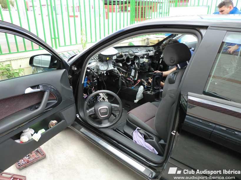

Redesoft Publicado 16 de Abril del 2012 Denunciar Compartir Publicado 16 de Abril del 2012 Hola gente. Pues resulta que el otro día voy con la novia en el coche y digo.. la o**** que frió que hace ¿no? y la novia dice, pues yo estoy genial aquí. Total que pongo la mano en la salida de aire para calentarme y el aire salía frío mientras que a ella le sale calentito. Pues ya en casa enchufo mi cable vcds 11.8 y me sale este fallo: 01809 - Actuating Motor for Temperature Flap; Left (V158) 003 - Mechanical Failure Freeze Frame: Fault Status: 01100011 Fault Priority: 3 Fault Frequency: 6 Reset counter: 138 Total, que se me ha petado el servomotor que mueve una trampilla, la de mi lado, se ha quedado en modo "aire acondicionado". Ya dispuesto a cambiarlo yo empiezo a desmontar coche y mirar en el elsawin y ¡sorpresa! para cambiar la m**** del motorcito, que por cierto vale 110 leureles hay que desmontar todo el salpicadero, es decir, parte baja de los pies del conductor, guantera, clima, radio, botones, volante, guarnecido de las palancas, revestimiento pilar a, altavoz central, salidas de aire, triangulos de plastico que hay en la palanca de cambios, cuadro, entre otras cosas... vamos, desmontar medio coche... Ahora indignado me pregunto, ¿porque ostias hacen algo, que al parecer en los volkswagen peta cada 2x3 tan difícil de acceder? Que cabreo tengo, ...... Pondré fotos del destrozo XDD. Responder Enlace al comentario Compartir en otros sitios web More sharing options...

Moncho2 Publicado 2 de Noviembre del 2016 Denunciar Compartir Publicado 2 de Noviembre del 2016 Pondré una vela a Santa Rita, para que no le pase al mío, solo ver las fotos ASUSTA Responder Enlace al comentario Compartir en otros sitios web More sharing options...
Redesoft Publicado 21 de Noviembre del 2016 Autor Denunciar Compartir Publicado 21 de Noviembre del 2016 Pues no me tocó desmontar de nuevo. Como ya se donde está (se ve un poco por la parte de abajo de la parte del conductor) le doy con un palito y ya funciona... se ve que se queda atascada. Si la que falla es la parte derecha me suena que con quitar la guantera se accede bien a todas, la que es una puñeta es la bizona de la parte del conductor V158 Responder Enlace al comentario Compartir en otros sitios web More sharing options...
