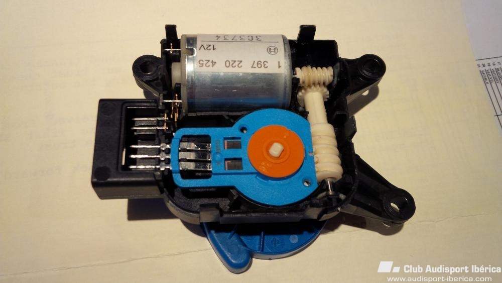

Redesoft Publicado 23 de Noviembre del 2016 Autor Denunciar Publicado 23 de Noviembre del 2016 No he pidido editar el comentario de antes así que nuevo. Según Elsawin (yo de memoria no me acuerdo) , existen estos elementos: V107 - Servo de deshielo G135 (Se identifica porque tiene un brazo azul) ----- Salpicadero V70 - Servo de trampilla central G112 ---- Salpicadero V158 - Servo de control de zona izquierda G220 ----- Salpicadero V71 - Servo de retención de aire G113 ---- Guantera V113 - Servo de control de recirculación de aire G143 ---- Guantera V159 - Servo de control de zona derecha G221 ---- Guantera Como se observa al lado de cada VXXX hay un GXXX, eso es porque en realidad es el mismo elemento, me explico mejor: cada uno de los motores que controlan la trampilla llevan integrado dentro un "potenciometro", cuando el motor se mueve el potenciómetro se mueve al mismo tiempo, esto le indica al coche en que posición está la trampilla, pero en realidad, todo está integrado en la misma pieza. Una imagen de google. El motor se ve claramente, está en la parte superior de la pieza, esto sería el VXXX, por otra parte está la pieza azul y naranja, eso es el potenciómetro, llamado GXXX Al lado de cada uno de los elementos descritos arriba he puesto "Salpicadero" o "Guantera". Según Elsawin es la parte que hay que desmontar para poder acceder al motor, en mi caso el elemento averiado fue el V158 y es verdad que me tocó desmontar el salpicadero, como he puesto en las fotos del principio. No obstante me suena de memoria que por la tapa que hay bajo el volante se puede acceder a algún servo, pero no podría asegurarlo ni decir cual de ellos. Os dejo una imagen de mi coche, os he marcado con un circulo rojo tres de los servos, creo que son de izquierda a derecha, el que controla el aire que sale por el centro, el que controla el aire que sale por la derecha y el de recirculación. gubman: Si te falla el G220 creo que tendrías que hacer lo que le hice yo a mi coche pero, desmontando la parte baja del volante se ve el brazo que mueve ese servo, yo primero probaría a empujarlo con un palito, que lo mismo se ha quedado agarrado y empujándole se desbloquea, porque ya te digo yo por experiencia que desmontar el salpicadero es un marronazo impresionante. Yo lo hice con un amigo que era mecánico y mirando esquemas terminamos desmontando mas piezas de las que realmente hace falta quitar, por ejemplo, por decirte algo tonto quitamos las salidas de aire izquierda y derecha, cuando no hace falta quitarlas para quitar el salpicadero, o la rejilla central. Pero sí que hay que quitar el cuadro, radio, clima airbags, revestimiento de pilares A, cenicero, volante, guantera, ect, total con tranquilidad empiezas una mañana y terminas por la noche. Si lo llevas a un mecánico te va a cobrar lo que le de la gana (cosa que me parece bien) o, si va con prisas y luego no pone todo con tranquilidad y sosiego tendrás ruiditos o vibraciones. Menudo tocho he puesto. Para terminar me gustaría comentar que este coche sufre mucho de los servos. El mio aun funcionando correctamente en muchas ocasiones si voy sin radio oigo un cloc cloc cloc constante, que al rato se quita. Eso son los servos intentando llegar a una posición a la que no pueden llegar porque los engranajes de la foto superior saltan, la solución, poner los engranajes de latón, pero como eso le costaba a audi 5 euros más que ponerlos de plástico pues ole el plástico. Responder

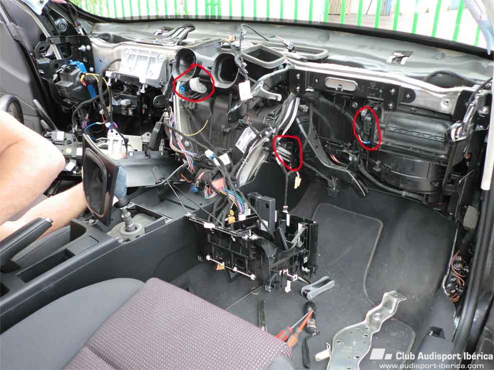

SierraS3 Publicado 6 de Febrero del 2017 Denunciar Publicado 6 de Febrero del 2017 (editado) Ya que veo que es un fallo común a mucha gente, voy comentando y posteando mis "progresos" por llamarlos de alguna manera. Esta es la foto tras quitar la guantera, decir que sale polvo acumulado por todos lados.... Marco con dos círculos rojos donde van. Como el fallo que me sale en todos es 003 - Mechanical Failure - Intermittent, estoy pensando en antes de pedir nada, limpiarlo bien a fondo y probar a borrar fallos.. Este sería un motor, por lo que dice nuestro compañero @Redesoft se trata del v113. VAG: 0 132 801 338 VALEO/BOSCH: 983382Z-C (no se ve claro) Este sería un motor, por lo que dice nuestro compañero #Redesoft se trata del v70. (Lo tapa justo las tuberías por donde sale el aire de los pies) VAG: 0 132 801 341 VALEO/BOSCH: 983386G-C (no se ve claro) Editado 6 de Febrero del 2017 por SierraS3 Responder
Redesoft Publicado 7 de Febrero del 2017 Autor Denunciar Publicado 7 de Febrero del 2017 Hola. SierraS3. Es un poco complicado que te fallen todos esos a la vez. Lo mismo ha sido un fallo de tensión en la centralita o alguna cosa parecida. Yo de ti borraría los fallos y haría un ajuste básico del clima y a ver que pasa con el tiempo. En mi caso, cuando petó el V158 si que me salía aire frio en pleno invierno, que además era imposible ir con el coche así porque se empañaban los cristales, tenía que arreglarlo si o si. El servo se llega a ver si desmontas la tapa que hay bajo el volante pero es imposible desmontarlo desde ahí. En la vez que desmonté la pieza debería haberla cambiado, pero lo que hice fue limpiarla y volver a ponerla porque aparentemente funcionaba, de hecho viendo el esquema le metí tensión desde el cable que va al clima y llegué a moverla. La siguiente vez que me falló, como ya la tenía localizada simplemente le empujé con un palito y no me ha vuelto a dar fallo. Responder

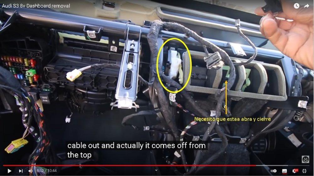

Jorch Publicado 1 de Noviembre del 2021 Denunciar Publicado 1 de Noviembre del 2021 En el Audi A3 2016 ese servomotor (el que controla de la calefacción y aire frio) esta arriba del acelerador, se quitan 2 tornillos y se puede reemplazar o en el peor de los casos al retirarlo lo mueves manualmente, mi problema es con el panel central que no abre la compuerta para los dos orificios frontales, quite las rejillas y se ve atras que el panel esta cerrado, le tuve que meter un plástico para abrirlo de manera forzada y con eso me dio aire pero quisiera repararlo, alguien sabe donde queda ubicado ese servomotor? no quiero desbaratar medio auto para encontrarlo, les agradeceré sus comentarios. Responder
Jorch Publicado 1 de Noviembre del 2021 Denunciar Publicado 1 de Noviembre del 2021 hace 1 hora, Jorch dijo: En el Audi A3 2016 ese servomotor (el que controla de la calefacción y aire frio) esta arriba del acelerador, se quitan 2 tornillos y se puede reemplazar o en el peor de los casos al retirarlo lo mueves manualmente, mi problema es con el panel central que no abre la compuerta para los dos orificios frontales, quite las rejillas y se ve atras que el panel esta cerrado, le tuve que meter un plástico para abrirlo de manera forzada y con eso me dio aire pero quisiera repararlo, alguien sabe donde queda ubicado ese servomotor? no quiero desbaratar medio auto para encontrarlo, les agradeceré sus comentarios. Investigando en internet, Creo que este es el servomotor que debo quitar, alguien que me confirme Responder
