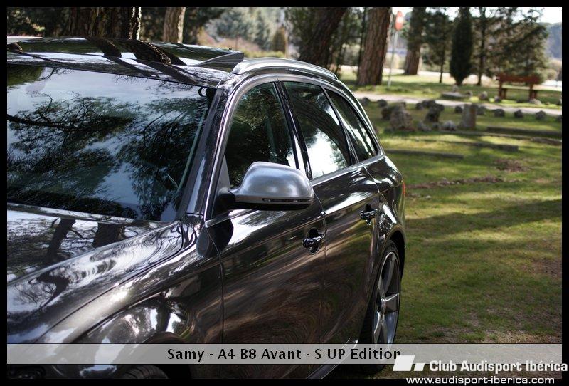

viri28 Publicado 23 de Abril del 2012 Autor Denunciar Publicado 23 de Abril del 2012 (editado) me refiero a k kede abierto como el de la foto,a mi ahora no me lo hace Editado 23 de Abril del 2012 por viri28 Responder
zaigor Publicado 24 de Abril del 2012 Denunciar Publicado 24 de Abril del 2012 me refiero a k kede abierto como el de la foto,a mi ahora no me lo hace has probado a pulsarle la rueda hacia arriba (en la esquina mas alejada del cristal y para cerrarla enganchas el dedo y le das un toque para abajo) en vez de girarla? es como inicialmente se pone en esa posicion, ya que lo demas girando es para desplazarse en horizontal. saludos Responder
viri28 Publicado 24 de Abril del 2012 Autor Denunciar Publicado 24 de Abril del 2012 o**** zaigor akavo de provar y ya esta.eske no sabia k se abria asi pork antes de hacer lo de normalizacion k m dijo mochilo se ponia asi cuando lo giraba a la primera posicion.eske compre el coxe usao y sabia k el techo taba mal xk m lo dijo el anterior dueño pero no sabia k se ponia pulsando como antes cuando no cerrava se ponia giranda.muxas gracias caravante, mochilo 75 y zaigor.un saludo de galicia Responder
