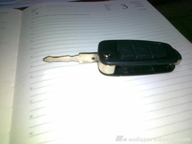

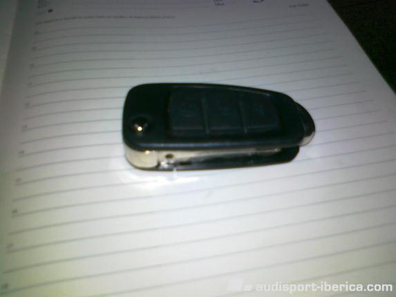

VIX Publicado 19 de Abril del 2012 Denunciar Publicado 19 de Abril del 2012 (editado) Yo llevo una llave de las actuales en mi B5, lo único que tuve que hacer es comprar un kit de cierre centralizado, que viene con 2 llaves, espadines y una mini centralita que se conecta a los cables de la bomba de cierre de tu coche. El coste es poco, yo se lo compré a un forero por 30 euros todo (a estrenar) y si tienes alguna idea de electronica (yo no) lo montas facil, a mi me lo montó mi padre. Eso si, tendras que ir a un sitio de llaves a que te hagan el espadin igual. Pongo una foto de la que tengo En el subforo B5 hay un forero "josen" o algo así que no hace mucho tenía en venta un kit de estos para tu tipo de llave, no sé si aún lo debe tener, creo que pedia unos 50 euros. Yo le pregunté pero para mi llave era un follon así que tuve suerte y otro forero me vendió el que tengo! Saludos Editado 19 de Abril del 2012 por VIX Responder
