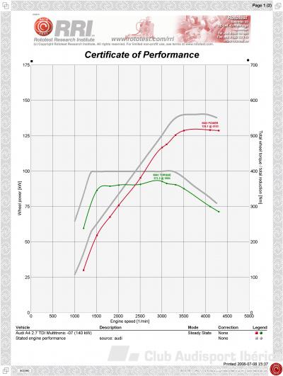

Sylver Publicado 25 de Mayo del 2012 Denunciar Publicado 25 de Mayo del 2012 Yo tengo también el 2.7 multitronic. Según el libro del coche, el par se termina a las 3250 rmp... mientras la potencia es creciente hasta las 4.400 rpm. Lo que no he conseguido encontrar es una gráfica. Pero vamos... que sin ser un experto, yo siempre he tenido entendido que para emplear el máximo potencial de un motor, hay que llevarlo hasta el límite (sin llegar a el) del régimen de vueltas. De no hacerlo asi, te dejas cv por el camino. Saludos Responder
peefepe Publicado 25 de Mayo del 2012 Denunciar Publicado 25 de Mayo del 2012 Yo tengo también el 2.7 multitronic. Según el libro del coche, el par se termina a las 3250 rmp... mientras la potencia es creciente hasta las 4.400 rpm. Lo que no he conseguido encontrar es una gráfica. Pero vamos... que sin ser un experto, yo siempre he tenido entendido que para emplear el máximo potencial de un motor, hay que llevarlo hasta el límite (sin llegar a el) del régimen de vueltas. De no hacerlo asi, te dejas cv por el camino. Saludos Aqui tienes una grafica: Responder
