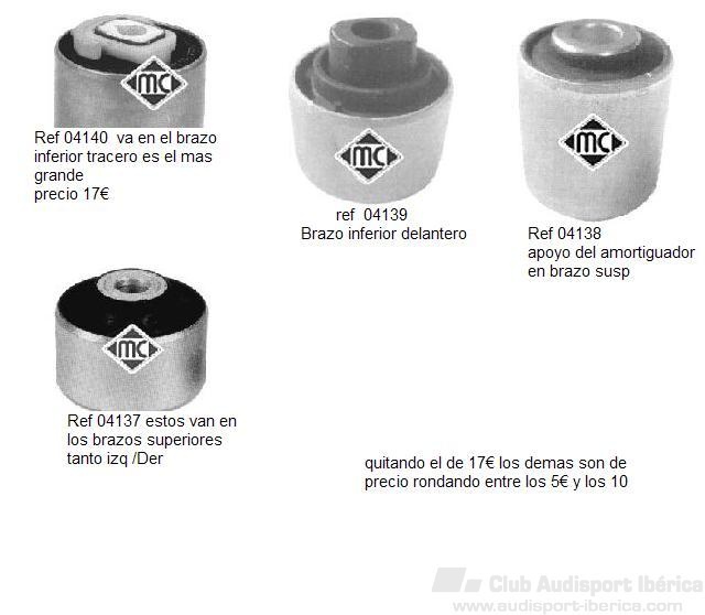

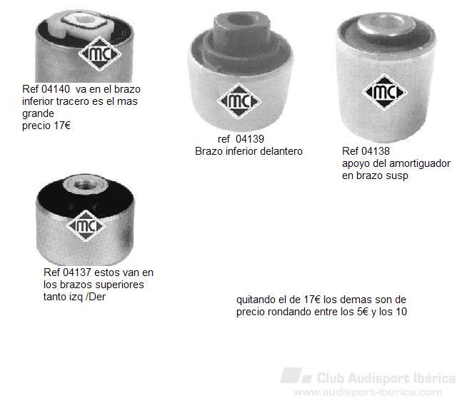

Disculpar aun no he podido sustituir los silenbloc los tengo ya en casa ,solo falta tener tiempo y ponerse a ello aquí dejo las referencias he imágenes ,excepto uno de ellos” ref. 04138 “es el que va en la parte inferior de nuestras balonas este es el único que no lleva postura
Mucho OJO con los demás fijaros en la goma que tiene como unos huecos que van en una postura (sino los ponemos igual duraran menos y se dañaran antes) como todas estas piezas una vez montados los brazos en su lugar es aconsejable que los tornillos que van por el interior no se aprieten definitivamente mientras que la suspensión no la pongamos en un punto intermedio (ósea en la mitad de su recorrido) de lo contrario la goma interior quedara retorcida y duraran menos, comento esto ultimo, si los apretamos estando la rueda quitada y el coche con el gato, se quedarían trabajando forzados cuando tenemos la suspensión bajada, yo me ayudo de otro gato y colocado debajo del disco fuerzo la suspensión para subir a la mitad de su recorrido y en ese punto termino de apretar a fondo los tornillos centrales de los silenbloc
Esto es solo de los brazos de suspencion delantera

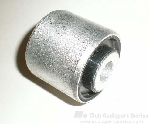

En esta imagen se ve lo que digo yo de sustituir ,siempre que las rotulas esten bien (esta marcado con circulos)

que numero de silentblock por cada referencia necesito para sustituir los silentblocks de los brazos de suspension delanteros? Hay alguno que sea exclusivo para el derecho y otros para el izquierdo o valen todos indistintamente??
Es que me estoy haciendo un lio de copon
Gracias
Editado por palote99
Buenas palote99, nos vemos por aqui de nuevo..
Los silenbloks son iguales para ambos lados. Hay que comprar 2 de cada uno y listos....
Un saludo
Publicado (editado)
Un saludo
Buenas
Pero de la referencia 04137 habria que pillar 4 no???? que serian los 4 de en medio de la foto... o esos son la referencia 04138???
