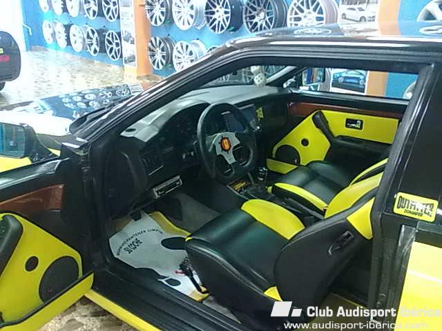

RodesAudi100 Publicado 19 de Abril del 2012 Denunciar Publicado 19 de Abril del 2012 Pues es raro que no entre en la puerta delantera?yo e visto instalado unos pedazos altavoces en el portaobjetos de un coupe,aqui dejo la muestra que no se si sera lo mismo. Responder
