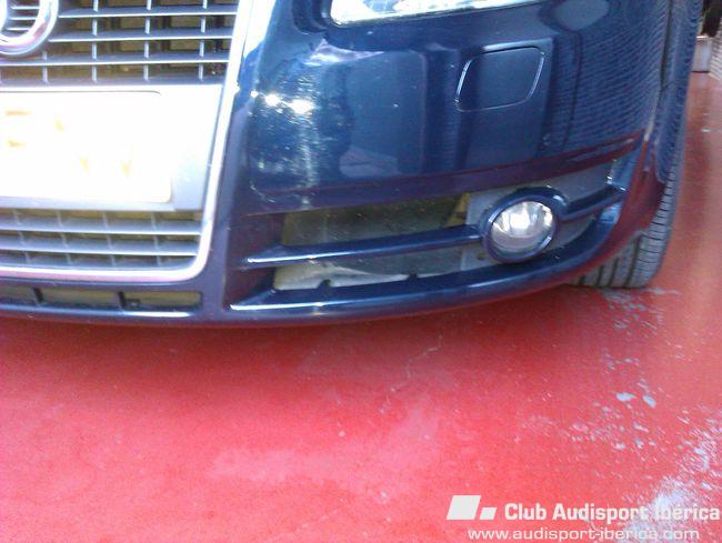

mupecador1958 Publicado 19 de Abril del 2012 Denunciar Publicado 19 de Abril del 2012 Buenos dias nuevamente a todos y todas Os cuento nueva peripecia, a algun otro propietario de Audi A4 B7, le han sustraido la pieza que en el archivo adjunto os indico?, os agradeceria que si fuera asi, me lo confirmarais y si os habeis podido hacer con dicho repuesto. Espero alguna idea de vuestra parte. Gracias nuevamente. Responder
jeloy Publicado 19 de Abril del 2012 Denunciar Publicado 19 de Abril del 2012 Mupecador, esa entrada es normal ASi no le falta la tapa, si te agachas un poco veras al fondo un radiador , esta sin esa tapa para refrigerar el intecooler. un saludo Intercooler De Wikipedia, la enciclopedia libre Saltar a: navegación, búsqueda intercooler de un motor de gasolina, abajo la rampa con los 4 inyectoresEl intercooler es un intercambiador (radiador) aire-aire o aire-agua que se encarga de enfriar el aire comprimido por el turbocompresor o sobrealimentador de un motor de combustión interna. Normalmente los gases al comprimirse adiabáticamente (sin cesión de calor al entorno) se calientan; se puede ver al hinchar la rueda de una bicicleta que la válvula se calienta. En el caso del turbo los gases salen a una temperatura de unos 90-120°C. Este calentamiento es indeseado, porque los gases al calentarse pierden densidad, con lo que la masa de oxígeno por unidad de volumen disminuye. Esto provoca que la eficiencia volumétrica del motor disminuya y así la potencia del motor disminuye, ya que hay menos oxígeno (masa) para la combustión. El intercooler rebaja la temperatura del aire de admisión a unos 60 °C, con lo que la ganancia de potencia gracias al intercooler está en torno al 10-15%, respecto a un motor solamente sobrealimentado (sin intercooler). Lo habitual es que los intercooler sean de aire-aire. Aunque en algunos casos, se tiene la posibilidad de añadir un pequeño chorro de agua que humedece el exterior del intercooler para que al evaporarse se enfríe y aumentar la potencia durante un rato. En motores que tienen una preparación un tanto más "extrema" se ha experimentado en la "congelación" del intercooler por un corto lapso de tiempo para ganar potencia extra, esto se puede hacer mediante descargas de CO2 comprimido sobre el mismo. Responder
rotty Publicado 19 de Abril del 2012 Denunciar Publicado 19 de Abril del 2012 Si es un 2.0 tdi lleva eso abierto para el intercooler y la otra carrada Si es 3.0 lleva las dos abiertas por que lleva un intercooler a cada lado Y si no recuerdo mal, algún gasolina lleva las dos tapas puestas Responder
mupecador1958 Publicado 19 de Abril del 2012 Autor Denunciar Publicado 19 de Abril del 2012 perdonarme la discrepancia, a parte de que la tenga o no que llevar, pero cuando adquiri el coche, llevaba ambas tapas puestas que no es mas que un plastico negro y el comentario es que alguien "necesitado" me la ha requisado. Responder
bocayna Publicado 19 de Abril del 2012 Denunciar Publicado 19 de Abril del 2012 perdonarme la discrepancia, a parte de que la tenga o no que llevar, pero cuando adquiri el coche, llevaba ambas tapas puestas que no es mas que un plastico negro y el comentario es que alguien "necesitado" me la ha requisado. Entonces entiendo que tu coche es atmosférico. Si es turbo, ya sea diesel o gasolina, por lo menos una de las tapas va abierta para la entrada de aire al intercooler. En mi caso, 2.0 TFSI gasolina, llevo las 2 abiertas por tener un intercooler a cada lado. En caso de que sea atmosférico, seguramente existirá el recambio Saludos Responder
PLATHY Publicado 19 de Abril del 2012 Denunciar Publicado 19 de Abril del 2012 Mi coche es un 1.8 T y llevaba las dos tapas como tu dices al llevarle hacerle la repro los chavales fliparon cuando lo vieron me dijeron que esa tapa fuera para que como te dicen los compañero el intercoule respirara bien, que con ella puesta era perjudicial por la falta de aire para el intercoule, asi que mejor dejalo asi que es mucho mejor, si es por estetica quitale la tapa del lado contrario y listo, seguramente si metes la mano por la tapa te encontraras como unas gomas que van al intercoule yo tambien se las quite , no se porque audi en alguna tirada de coches dejo el intercoule casi totalmente tapado, yo cuando desmonte el mio y vi tanto plastico me quede flipado lo de la repro sin quitar todo no me aseguraban una buena repro por falta de aire al intercoule Responder
invitado35 Publicado 19 de Abril del 2012 Denunciar Publicado 19 de Abril del 2012 Deduzco que este es un 2.0 tdi... Bueno no es que lo deduzca, esque lo dijo en otro post jajaja pero bueno si es tdi no es atmosferico y la tapa no deberia estar... igual algun viandante con conocimientos de mecanica audi vio la entrada tapada y dijo "se la voy a quitar para que le refrigere mejor el turbo" y te la quito... o igual simplemente se solto y la tienes en el cubrecarter, cosa que no descarto. Y si la tenia cuando lo compraste igual es que le cambiaron la defensa y la nueva venia con las tapas... Un saludo!! Responder
Berlinés Publicado 19 de Abril del 2012 Denunciar Publicado 19 de Abril del 2012 El mío NO llevaba esa tapa tampoco, ASI que tranqui que no te han mangado nada. Responder
mupecador1958 Publicado 20 de Abril del 2012 Autor Denunciar Publicado 20 de Abril del 2012 mis estimados amigos, seguimos hablando del tema, como os conte anteriormente cuando adquiri el coche iban las dos tapas, efectivamente es un 2.0 TDI y el asunto que mas me intriga es porque es imposible aun soltandose que se haya ido para el cubrecarter, porque sin la tapa se ve un protector interior completamente hermetico y por debajo cogido al paragolpes va el cubrecarter, osea que deduzco que el que se apropio de la mencionada tapa negra de plastico, sabia como quitarla (con su trabajo) porque es muy muy dificil que se cayera sola. Es mas, fui a AUDI a solicitarla y me dicen que suelta no se vende y que tiene que ser comprar todo el paragolpes para la jodia tapita. Total que me parece y segun comentais que se quedará así. Es cierto que he visto otros coches similares al mio y algunos la llevan y otros no. De todas formas gracias por vuestros comentarios. Responder
Serjio Publicado 20 de Abril del 2012 Denunciar Publicado 20 de Abril del 2012 Pasate por el post de referencias y creo que estaba allí la referencia de dicha rejilla con tapa. Eso del paragolpes entero es una burrada, de echo me parece que el paragolpes viene sin rejillas. Responder
bocayna Publicado 20 de Abril del 2012 Denunciar Publicado 20 de Abril del 2012 mis estimados amigos, seguimos hablando del tema, como os conte anteriormente cuando adquiri el coche iban las dos tapas, efectivamente es un 2.0 TDI y el asunto que mas me intriga es porque es imposible aun soltandose que se haya ido para el cubrecarter, porque sin la tapa se ve un protector interior completamente hermetico y por debajo cogido al paragolpes va el cubrecarter, osea que deduzco que el que se apropio de la mencionada tapa negra de plastico, sabia como quitarla (con su trabajo) porque es muy muy dificil que se cayera sola. Es mas, fui a AUDI a solicitarla y me dicen que suelta no se vende y que tiene que ser comprar todo el paragolpes para la jodia tapita. Total que me parece y segun comentais que se quedará así. Es cierto que he visto otros coches similares al mio y algunos la llevan y otros no. De todas formas gracias por vuestros comentarios. Como ya te han comentado, te la hayna robado o no, te han hecho un favor. Con esa tapa puesta, el intercooler no recibe el flujo de aire necesario para enfriar el aire comprimido que pasa por el intercooler por lo que si el aire llega caliente a la admisión, afectará al rendimiento de tu motor. Saludos Responder
mupecador1958 Publicado 20 de Abril del 2012 Autor Denunciar Publicado 20 de Abril del 2012 pues como decia aquel, no hay mal que por bien no venga, daria las gracias al choricillo de turno, jajajajaja pero evidentemente desconozco quien Vuelvo a agradeceros vuestra atencion y respuestas. Responder
Serjio Publicado 20 de Abril del 2012 Denunciar Publicado 20 de Abril del 2012 A ver si el que te la quito lo hizo con conocimiento de causa y dijo, mira a este, le han puesto las tapas, y la tapa sobrante estaba en la basura mas cercana Un saludo Responder
mupecador1958 Publicado 20 de Abril del 2012 Autor Denunciar Publicado 20 de Abril del 2012 debe de ser eso serjio Responder
