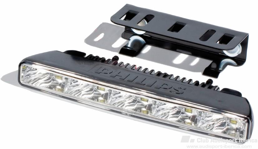

Hola a todos, la verdad es que casi nunca e pasado por esta seccion del foro ya que tengo un A5 y es alli donde me suelo mover. Pero en este caso, mi oprimo me a pedido porfavor que os consulte una problema que tiene electrico, para ver si vosotros podeis dar una solucion. El problema es el siguiente: El otro dia compro para ponerle a su A6 2.0 Tdi unos leds de luz diurna de la marca Phillips. Son unos Phillips Led Day Light. Pues bien el caso es que esta echa toda la instalacion y eso no funciona ni a la de tres. El es mecanico y tiene su taller (Mi a5 va alli) y estan acostumbrados a ver coches nuevos pero esto se le esta atragantando. El coche es con luz automatica, pero hemos probado dandole nosotros tambien a las luces y nada de nada. Alguien sabria decir que puede pasar o si alguien a montado algo similar o igual decir como lo a hecho. Muchas gracias a todos y espero vuestra ayuda. Un saludo a todos.

Parece que estamos hablando de tiras de LEDs externos: http://www.newscenter.philips.com/es_es/standard/about/news/pressreleases/alumbrado/led_daytime.wpd

Se trata de un a6 del 2005 los faros son normales no xenon, no tiene luz diurna y luces automaticas. Las conexiones las ha hecho en la caja de aguas justo en el compartimento donde va la ECU de motor, ya que hay tiene positivo directo y masa y la señal la tomas desde un cable que se conecta a las luces de posicion, como piden los exquemas de philips (que adjunto) en principio tiene complicaciones "0", mi primo dice que las a visto instaladas en otros A6 iguales, en el taller le han dicho que buscarian la manera de hacerlo, pero si le podemos facilitar la informacion mejor qu mejor (menos lo sangran).

Por supuesto, fijate en el esquema donde pone "starter" eso es la cajita electronica q tu comentas, pero ya te digo segun Philips es tan sencillo como esto,en el taller han montado este kit de Philips pero en vh sin accionamiento de luces automatico (que creo que es por donde viene el problema). de todos modos lo han instalado segun el esquema que e puesto en el otro post y al conectar se enciende unos segundos y se apaga.(han probado otra unidad y hace lo mismo)
