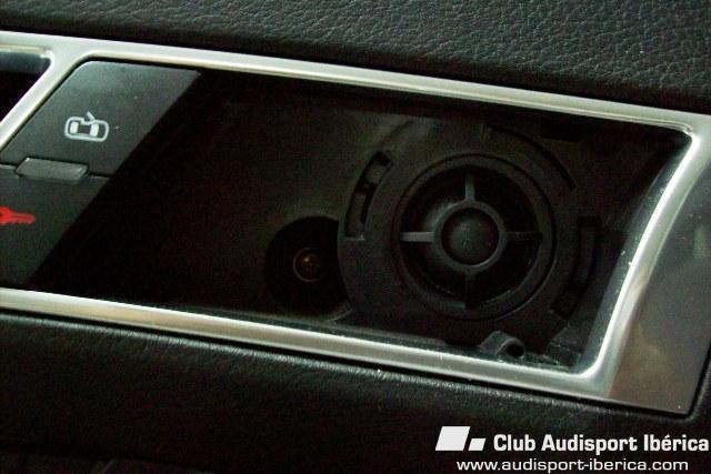

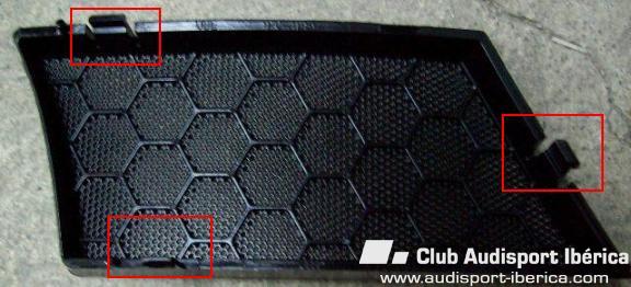

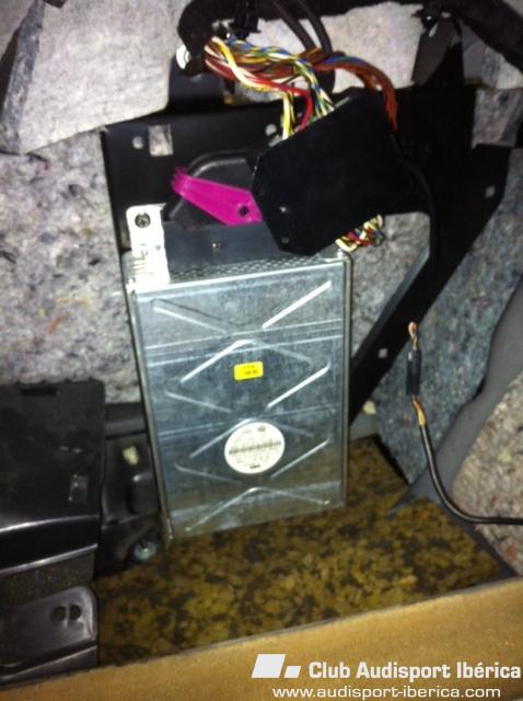

jucaroga Publicado 19 de Abril del 2012 Denunciar Publicado 19 de Abril del 2012 Muy buenas a todos. Llevo un buen tiempo en poder hacer unas cuantas modificaciones (de hecho tengo algún post por ahí) a mi A6 4F Avant con MMI Basic (creo que es el Basic porque en el maletero tengo el amplificador de la foto 4F0910223B y panel de teclado con 4 botones CAR, SETUP, RADIO y CD) y cada vez que comienzo alguna me encuentro con inconvenientes o contratiempos, quitando los de tipo económico que son los principales, pero aunque sea poco a poco, ir mejorando el equipamiento es lo suyo, no!!! Bueno, al lio: 1er caso. Intento desmontar los paneles de las puertas delanteras y resulta que cuando voy a sacar la tapa de tweeter para acceder al tornillo se me parte un tetones que lleva, mi sorpresa es que pensaba que iban con grapas como leí en los bricos y no!! trae como unos tetones termosellados y si tiro aparte de partirlos, empieza a rajar dicha tapa, alguien se ha topado con el mismo caso??? 2º caso. Dentro de mi "gran equipamiento" el vehículo me venía (y digo venía por que lo compré de 2ª mano) con sensores de aparcamiento traseros, pero no los originales de audi, es posible cambiarlos por los originales?? de momento sólo quería cambiar los traseros, pero dejando la posibilidd a poner los delanteros con el tiempo y teniendo encuenta el MMI que tengo??? Que referencia de piezas necesito sólo para el trasero de momento?? La verdad, no sé y prefiero no seguir contando porque todavía tengo más .... Muchísimas gracias y perdonar mi torpeza. Responder

jucaroga Publicado 20 de Abril del 2012 Autor Denunciar Publicado 20 de Abril del 2012 Ante todo muchisimas gracias por contestarme anuevo34. Gracias por la info, en lo referente a la rejilla del altavoz no me refería esa, ha sido equivocación mia, es la que está detrás justo del agarre de la puerta, creo que esa rejilla es necesaria retirarla para acceder a uno de los 5 tornillos del panel de la puerta, o estoy equivocado?? Responder
Kolari Publicado 21 de Abril del 2012 Denunciar Publicado 21 de Abril del 2012 Ante todo muchisimas gracias por contestarme anuevo34. Gracias por la info, en lo referente a la rejilla del altavoz no me refería esa, ha sido equivocación mia, es la que está detrás justo del agarre de la puerta, creo que esa rejilla es necesaria retirarla para acceder a uno de los 5 tornillos del panel de la puerta, o estoy equivocado?? Jucaroga: Ánimo con los bricos pero...take it easy!!. Creo que has deducido que en las puertas delanteras hay que retirar la rejilla del altavoz de medios y... no es así. Son cinco tornillos, como bien dices, pero van ubicados (si mal no recuerdo) de la seguiente manera: uno detrás de la rejilla de agudos, dos detrás de la moldura de aluminio, madera, carbono...la que tengas, otro atravesando el reposabrazos y el quinto en la zona más baja en su zona central (el tornillo más largo). La rejilla a la que tu haces referencia y que sí lleva un tornillo detrás es SOLO en las puertas traseras. No sigas tirando de esa rejilla que te cargas los tetones y se raja por completo la rejilla. Aprovechando me publicito un poco: si no me haces caso y te cargas la puerta, las rejillas, etc... o quieres poner altavoces detrás tengo un maravilloso y reluciente juego de revestimientos interiores nuevecitos de puertas para el modelo de sonido DSP (rejillas y soportes de altavoces en puertas traseras) así como con plafones completos y tira de led del modelo con luz ambiental.... Saludos y a leer mucho por el foro. Responder
anuevo34 Publicado 21 de Abril del 2012 Denunciar Publicado 21 de Abril del 2012 Jucaroga: Ánimo con los bricos pero...take it easy!!. Creo que has deducido que en las puertas delanteras hay que retirar la rejilla del altavoz de medios y... no es así. Son cinco tornillos, como bien dices, pero van ubicados (si mal no recuerdo) de la seguiente manera: uno detrás de la rejilla de agudos, dos detrás de la moldura de aluminio, madera, carbono...la que tengas, otro atravesando el reposabrazos y el quinto en la zona más baja en su zona central (el tornillo más largo). La rejilla a la que tu haces referencia y que sí lleva un tornillo detrás es SOLO en las puertas traseras. No sigas tirando de esa rejilla que te cargas los tetones y se raja por completo la rejilla. Aprovechando me publicito un poco: si no me haces caso y te cargas la puerta, las rejillas, etc... o quieres poner altavoces detrás tengo un maravilloso y reluciente juego de revestimientos interiores nuevecitos de puertas para el modelo de sonido DSP (rejillas y soportes de altavoces en puertas traseras) así como con plafones completos y tira de led del modelo con luz ambiental.... Saludos y a leer mucho por el foro. +1000!!!!!! Responder
