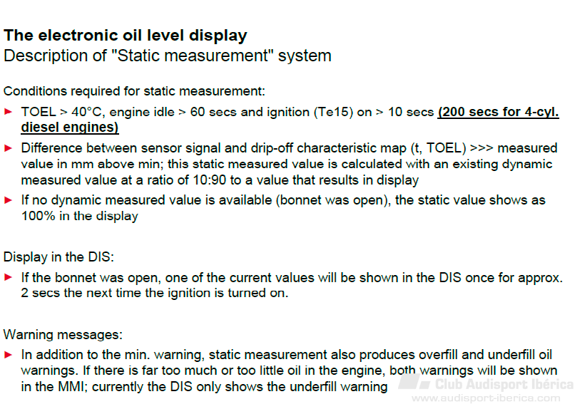

Eso es porque seguramente hagas viajes cortos. Aquí tienes información sobre el nivel de aceite en el MMI. En resumen viene a decir que hay dos formas:
1.- Lectura estática: Cuando el motor está a temperatura de servicio, apagas el motor, esperas 5 minutos a que baje el aceite y vuelves a dar contacto (preferiblemente con la puerta del conductor y el capó abierto) y entonces forzará una lectura del nivel.

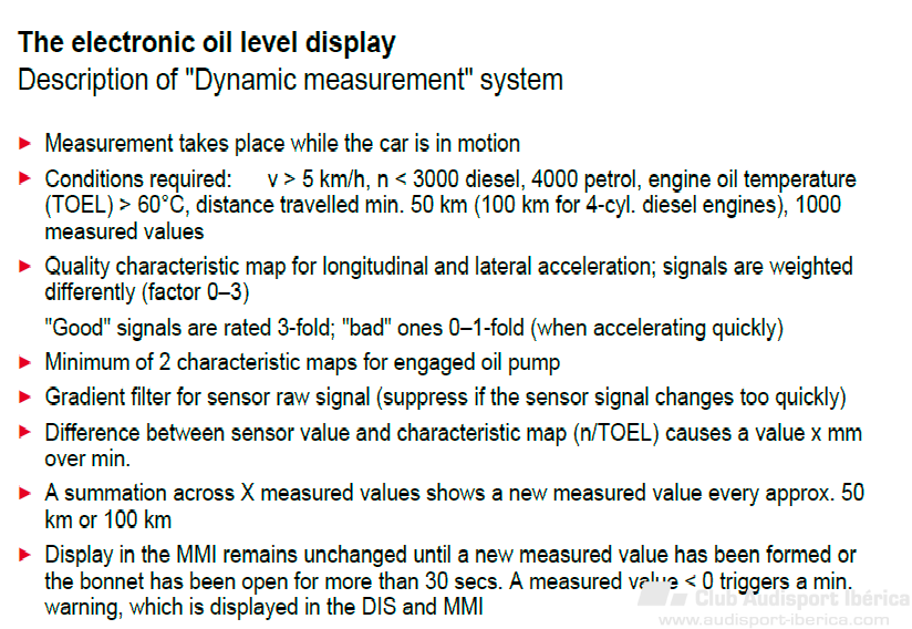

2.- Lectura dinámica: Con el motor caliente, a partir de una velocidad de 5 km/h, siempre que el motor se encuentre debajo de un régimen de revoluciones concreto (que dependerá de si es gasolina o diesel pero básicamente es no revolucionar mucho el motor) y a partir de 50 kilómetros de viaje (100 kilómetros si es diésel) se mostrará el nivel en la pantalla.
Muchisimas gracias Tonys,no sabia que en un diesel habia que esperar 100 kilometros para que me lo marcara,ni tampoco la manera de "forzarlo" para que me lo marque.
