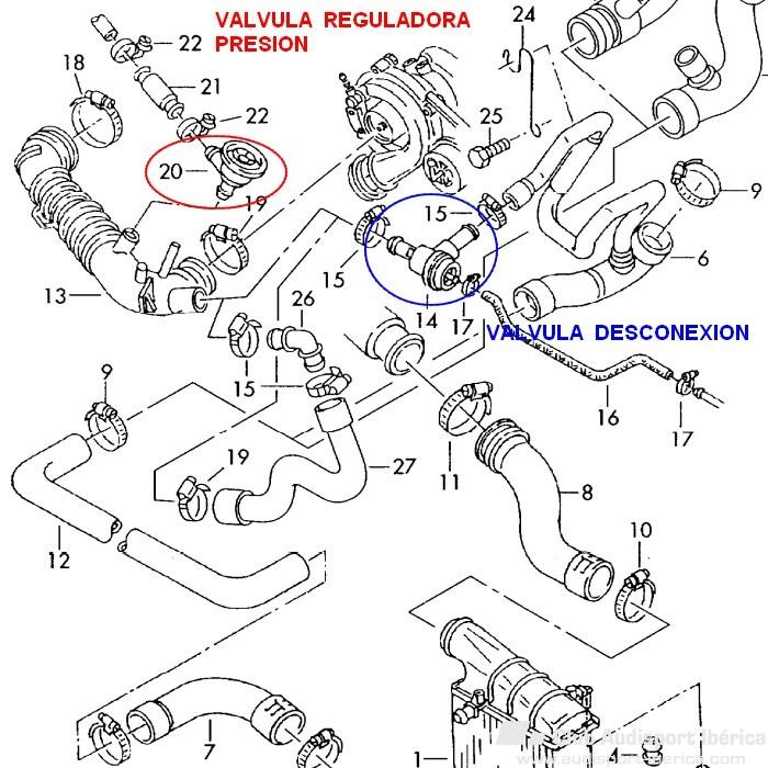

bocayna Publicado 23 de Abril del 2012 Denunciar Compartir Publicado 23 de Abril del 2012 Bocayna entonces para mi motor BFB 1.8T de 163cv montarías la APR? De ser así donde esta la válvula de descarga, porque en mi coche no tengo ni idea… Tema precios por cuanto anda esta válvula? Un saludo y muchas gracias por el aporte, yo en este tema no tengo ni idea!! Te adjunto el esquema de tu motor para que encuentres la válvula de descarga. Es la señalada con el círculo azúl y vá en la parte baja del tubo de admisión, junto a la entrada del turbo. La de APR, si no recuerdo mal, costaba un os 160 €. Saludos Responder Enlace al comentario Compartir en otros sitios web More sharing options...

abram_argote Publicado 28 de Abril del 2012 Autor Denunciar Compartir Publicado 28 de Abril del 2012 Bueno pues ayer por la tarde me entretuve a cambiar la famosa válvula por la de serie y di con el problema ahora ya aguanta la presión del turbo de nuevo, así que problema solucionado cuando esta se rompa a por la APR R1!! Por cierto bocayna gracias por el esquema, pero no estaba donde pone en ese dibujo, esta en el manguito que sale del intercooler pero bueno nada complicado de cambiar en menos de 20 minutos ya estaba cambiada!! Responder Enlace al comentario Compartir en otros sitios web More sharing options...
