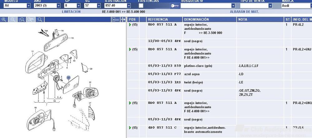

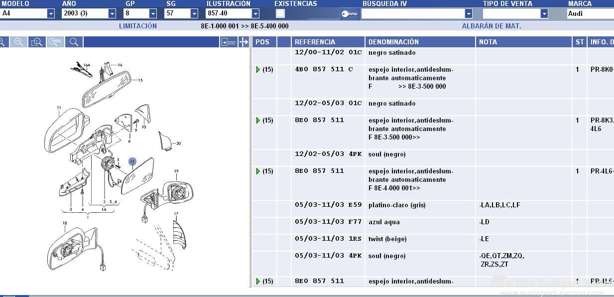

alagar27 Publicado 20 de Abril del 2012 Denunciar Publicado 20 de Abril del 2012 Aqui te dejo esto, es del a4 del 2003 haber si te sirve aunque supongo que si quieres el antideslumbrante automaticamente tendras que poner mas piezas Responder

alagar27 Publicado 20 de Abril del 2012 Denunciar Publicado 20 de Abril del 2012 Jeje ok danonino. Te pase referencia del espejo interior y tu querias de la luna delantera Ya la tienes ahi, un saludo Responder
