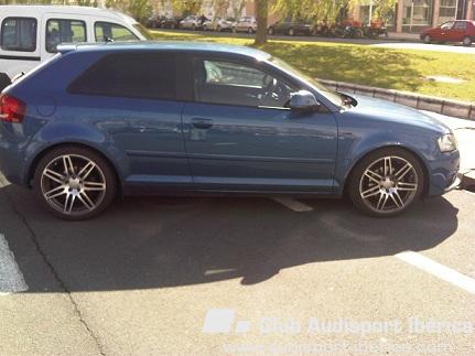

ilsc Publicado 21 de Abril del 2012 Denunciar Compartir Publicado 21 de Abril del 2012 cierto juan,pero hay que intentarlo por que tanto dinero en el coche no es normal jiji. bueno va decirme que suspension puedo meterle al sb para que no parezca un 4x4. saludos Yo te recomiendo lo siguiente, que es lo que llevo yo, si conduces normal y usas el coche para trabajar, etc..: Muelles H&R -35 mm con los amortiguadores de serie. Precio: muelles en ebay.de nuevos sobre los 140 euros. Ventajas: bajas 1,5 cm respecto ambition, 3,5 respecto attraction. Son nota que son bastante progresivos, poco secos. Se nota bastante cambio en dureza y paso por curva cerradas (estoy hablando de una conducción normal). Pasa las ITV, ya que estos muelles estan homologados. Necesitas el RIG (este te lo mano yo por email si lo necesitas) y el certificado de montaje del taller. Me parece una altura aceptable, dependiendo del uso del coche. Desventajas: Los amortiguadores de serie no son los mas indicados para muelles corto. Sufren mas y su vida util se acorta. Mi consejo es que los gastes y cuando veas que pierdes prestaciones, busca amortiguadores para muelle corto (bilstein B8, koni, ...). Hay que andar mas al loro cuando lleves personas o carga para no rozar los bajos, con badenes y surcos, para no cargarte algo jeje Si te gusta correr con el coche y darle cera, tenerlo muy bajito y que se queden mirando por la calle, no te importa homologar etc... entonces miraría otra cosa. Resultado: Responder Enlace al comentario Compartir en otros sitios web More sharing options...

JuanjoA3 Publicado 21 de Abril del 2012 Denunciar Compartir Publicado 21 de Abril del 2012 Yo llevo unos Bilstein B8 con muelles H&R -35mm que puse hace un año (creo que el 17 hizo un año) y antes de que acabe este los intentaré quitar y montar una roscada, no porque no vayan bien, porque para mi son perfectos, pero quiero bajarlo más y se que con muelle no voy a llegar a lo que quiero. Un saludo Responder Enlace al comentario Compartir en otros sitios web More sharing options...
Cerezu Publicado 22 de Abril del 2012 Denunciar Compartir Publicado 22 de Abril del 2012 Yo llevo unos Bilstein B8 con muelles H&R -35mm que puse hace un año (creo que el 17 hizo un año) y antes de que acabe este los intentaré quitar y montar una roscada, no porque no vayan bien, porque para mi son perfectos, pero quiero bajarlo más y se que con muelle no voy a llegar a lo que quiero. Un saludo Juantxo, yo llevo lo mismo, ya sabes, y para mi es perfecta! B8 +hr -35mm! El unico problema es que con separadores de 1,6 y llevando peso atras me roza que te mueres... Responder Enlace al comentario Compartir en otros sitios web More sharing options...
Teo j Publicado 22 de Abril del 2012 Autor Denunciar Compartir Publicado 22 de Abril del 2012 Juanjo y cuantos kilometros le aras a la suspension.por que si no esta muy zurrada podemos hablar. Yo con la altura de tu coche y como la de cerezu .me conformo .no quiero ir rozando por todos los lados. Un saludo y gracias por la aportacion. Responder Enlace al comentario Compartir en otros sitios web More sharing options...
