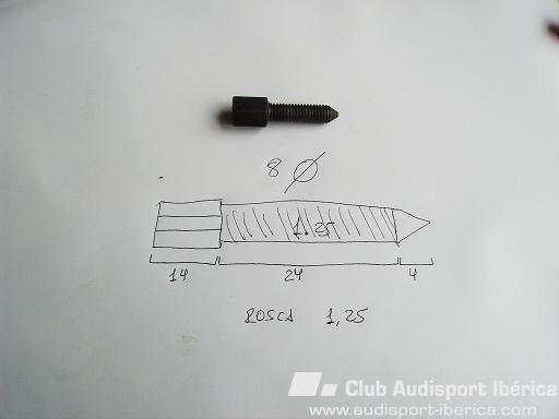

¿ Te suena este útil ?
Que había que meter aquí...........

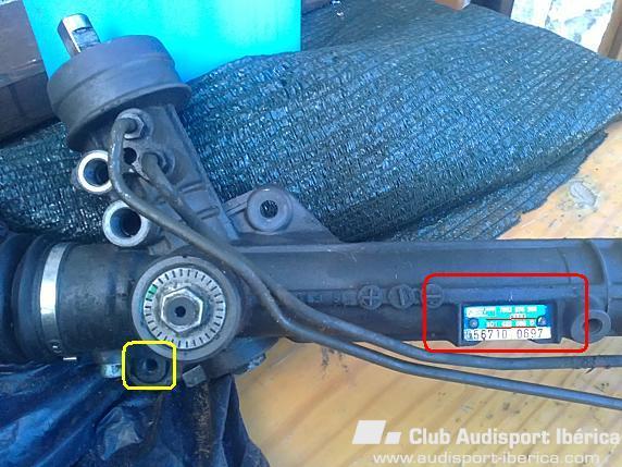

.......donde se ve la cabeza del tornillo,que esta justo pegado a la izquierda del cuadrado amarillo?
¿ Te acuerdas de un hilo que se hablo de esto,hace no mucho tiempo ?
Por cierto,esta es la cremallera que saqué de mi coche,pero creo que no se distingue muy bien la referencia.Si quieres aún la tengo por ahí,y si necesitas la ref,te la miro.

Gracias a todos por vuestra ayuda; el chico de esa referencia esta tardando mucho en contestarme y la tengo que tener para el viernes... si me podrias dar tu la referencia de la tuya te lo agradeceria, siempre y cuando sea de la marca KOYO; pero una, cosa: porque la quitaste tu?

Por cierto el util/tornillo ese que es? todavia no la he desmontado la mia y nose que es eso? jaja! :shocked:
Te lo paso mañana que ahora estoy fuera de casa,.....descuida que te lo pasaré,....referencia de la cremallera y el hilo donde explico como va lo del útil.
