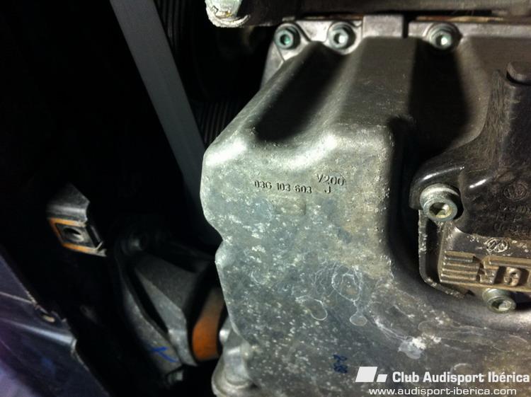

Furry Publicado 25 de Abril del 2012 Autor Denunciar Publicado 25 de Abril del 2012 ¿Hay alguna forma de saber si me la han cambiado? ¿ Como puedo saberlo? Creo recordar que al poner la nueva había que cambiar la tapa del carter para que cupiese la nueva bomba, de manera que si esa tapa no es la original, pues te la han cambiado. Saludos. Responder
fnanin Publicado 25 de Abril del 2012 Denunciar Publicado 25 de Abril del 2012 ya, pero como se como era la original y como es la nueva? Responder
cantabroº Publicado 26 de Abril del 2012 Denunciar Publicado 26 de Abril del 2012 ya, pero como se como era la original y como es la nueva? Indagando por la red una vez ví en mil anuncios.com un señor de un a6 que vendía todo el sistema de bomba de aceite, carter, etc.. de un blb. Había fotos y le pregunté si las fotos era lo del blb y efectivamente le había petado en el garaje al arrancar, luz roja y lo paro a tiempo y no fue a más la cosa cambío lo normal en estos casos. Me fije en la foto del carter y la numeración del mismo era 03G 103 603 J es decir cuando os cambien el aceite os meteís debajo del coche haceís una foto como hice yo al mio y si veís esa numeración es el carter y la bomba defectuosa. he visto por facturas que a la gente que les cambian todo el kit. La numeración del carter nuevo y así y sabeís si teneís la reforma hecha es 03G 103 603 AH. El mio es un a4 b7 motor BLB y la fecha no se de donde la sacais en , en la tarjeta verdosa del coche con caracteristicas técnicas p***e Barcelona a 14 de enero del 2005 ¿es esa la fecha?. Bueno tiene unos 107.000 KM. de segunda mano a saber y ningún problema y ruidos me hago el sordo. La foto es de mi coche, se supone que el carter con el sistema malo, y ya sabeías lo que teneís que hacer cuando os cambien el aceite una fotico y salir de dudas. De todas formas si en algo estoy equivocado que me corrijan los sabios. y a ver si tenemos suerte los primeros BLB que se fabricaron y no han fallado nunca igual la cadena y el tensor eran de una aleación intergalaxica especial jejeje... Responder

fnanin Publicado 27 de Abril del 2012 Denunciar Publicado 27 de Abril del 2012 ya, pero como se como era la original y como es la nueva? Indagando por la red una vez ví en mil anuncios.com un señor de un a6 que vendía todo el sistema de bomba de aceite, carter, etc.. de un blb. Había fotos y le pregunté si las fotos era lo del blb y efectivamente le había petado en el garaje al arrancar, luz roja y lo paro a tiempo y no fue a más la cosa cambío lo normal en estos casos. Me fije en la foto del carter y la numeración del mismo era 03G 103 603 J es decir cuando os cambien el aceite os meteís debajo del coche haceís una foto como hice yo al mio y si veís esa numeración es el carter y la bomba defectuosa. he visto por facturas que a la gente que les cambian todo el kit. La numeración del carter nuevo y así y sabeís si teneís la reforma hecha es 03G 103 603 AH. El mio es un a4 b7 motor BLB y la fecha no se de donde la sacais en , en la tarjeta verdosa del coche con caracteristicas técnicas p***e Barcelona a 14 de enero del 2005 ¿es esa la fecha?. Bueno tiene unos 107.000 KM. de segunda mano a saber y ningún problema y ruidos me hago el sordo. La foto es de mi coche, se supone que el carter con el sistema malo, y ya sabeías lo que teneís que hacer cuando os cambien el aceite una fotico y salir de dudas. De todas formas si en algo estoy equivocado que me corrijan los sabios. y a ver si tenemos suerte los primeros BLB que se fabricaron y no han fallado nunca igual la cadena y el tensor eran de una aleación intergalaxica especial jejeje... bien pesando y mirado lo del carter. En junio o julio me toca la revision, asi que le harela foto y os comentare. Muchas gracias. Responder
